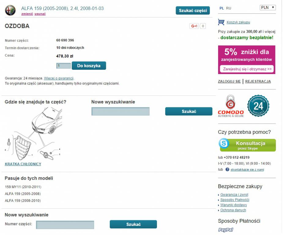

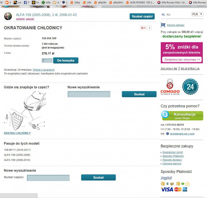

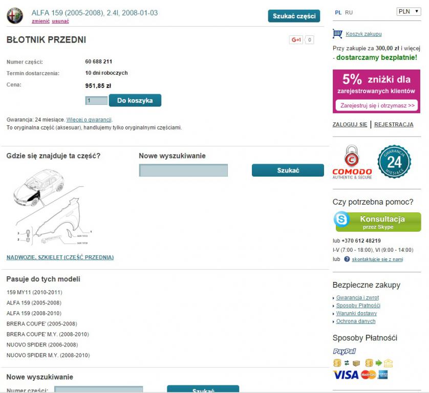

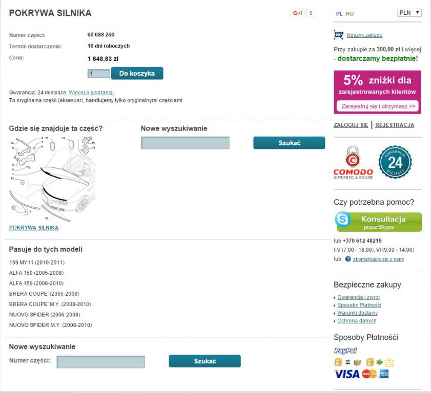

    Pokrywa silnika jest identyczna. Różni się tylko motylek z logo, tzn. ma inny kolor. Zderzaki pasują zamiennie bez problemu. Grill jest inny, ciężko powiedzieć czy pasuje zamiennie. Błotniki również identyczne.
    Ostatnio edytowane przez jahu ; 21-10-2015 o 21:51
    06 2014
    AR G
    1,127
    Grill na 100% nie pasuje zamiennie i motylek też prawdopodobnie

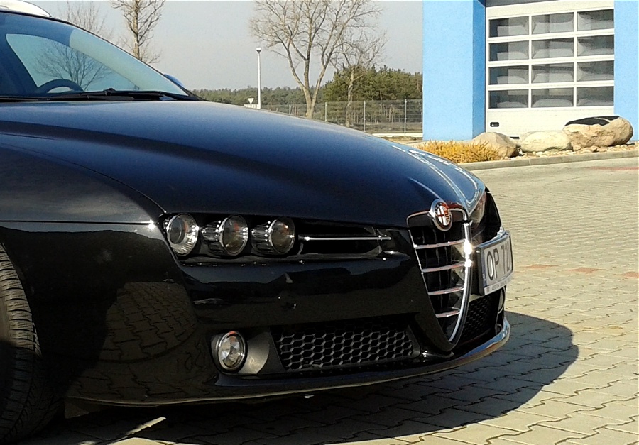

    W swojej 159 zmieniłem motylka na wersję od Brery, bo mi się bardziej podoba.
