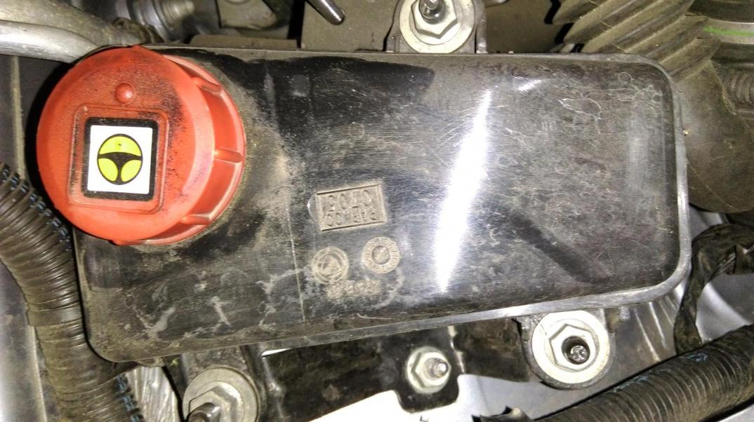

    Ostatnio zauważyłem, że przy delikatnym kręceniu kierownicą (przy pracującym silniku) słychać takie regularne burczenie, dźwięk trochę przypomina trący klocek hamulcowy przy powolnym toczeniu się kilka km/h. Dźwięk czasem słychać też kiedy kierownica jest w miejscu, a nasila się przy kręceniu nią. (wszystko oczywiście na postoju)
    Czytałem tematy o zbiorniczku i płynach.
    Zerknąłem do zbiorniczka i na zbiorniczek:
    - zbiorniczek mam z 2013 roku
    - w środku jest zielony płyn, ilość płynu - max
    Co może być przyczyną tego burczenia?

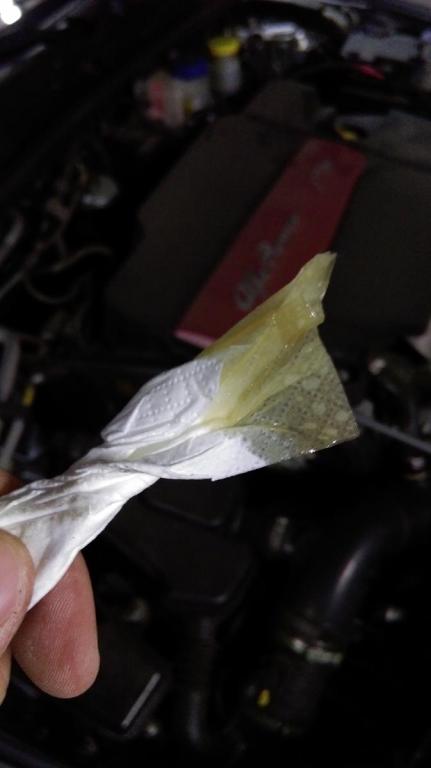

    podpinam się do pytania, ale u mnie oprócz odgłosów pompy nie jakiś mega głośnych, czuć taką nierówną pracę układu kierowniczego. Dokładnie chodzi o to, że gdy kręcę kierownicą na postoju czy przy powolnym toczeniu się auta, opór na kole kierownicy nie jest równy, co może być przyczyną tego zachowania?
    Użytkownik Fachowiec Avatar AirAjti
    06 2012
    Lubin
    Była 159 Berlina 2.4JTDm '06... aktualnie Tipo 1.4T-Jet z fabrycznym nadtlenkiem gazu
    2,439
    Wojdal1- a czy coś sprawdziłeś w układzie?
    1. Ilość oleju.
    2. Stan oleju (po kolorze).
    3. Rodzaj oleju.
    4. Rodzaj zbiorniczka (przed czy pozmianowy).
    Sprawdź to.

    ilość oleju sprawdzałem jest ok, jeśli idzie o kolor to taki żółtawy, rodzaj to nie wiem bo ja jeszcze nie zmieniałem, hmm a rodzaj zbiorniczka? Nie wiem czym się różniły. I jaki olej najlepiej wlać? (marka)

    Masz "czerwony" płyn, czyli dextron'a.
    Jeśli jest żółtawy to ja bym go spróbował wymienić, ale najpierw ustal rodzaj zbiorniczka- wypompuj jakąś dużą strzykawą (np) olej ze zbiorniczka i zrób zdjęcie wnętrza. Tam jest kwestia takiego białego sitka.
    Więcej w tym wątku: http://www.forum.alfaholicy.org/159_..._problem_.html

    A czy w zbiorniczku z 2013 roku też jest to sitko które się odczepia? Czy tam rozwiązano to inaczej? Może u mnie mimo wymiany na inny zbiorniczek też się coś popsuło.
