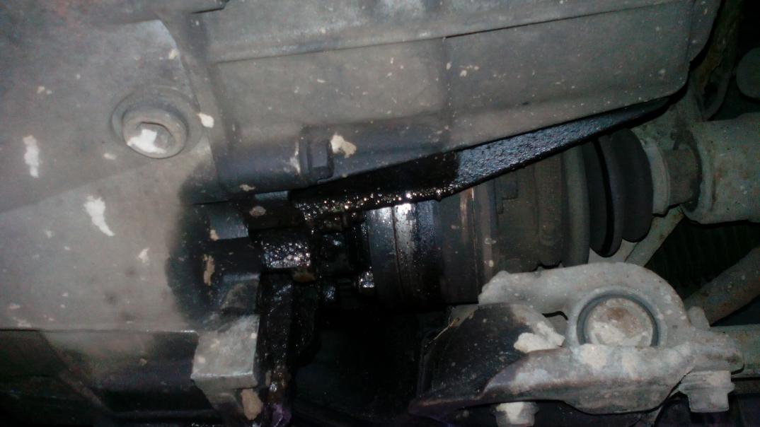

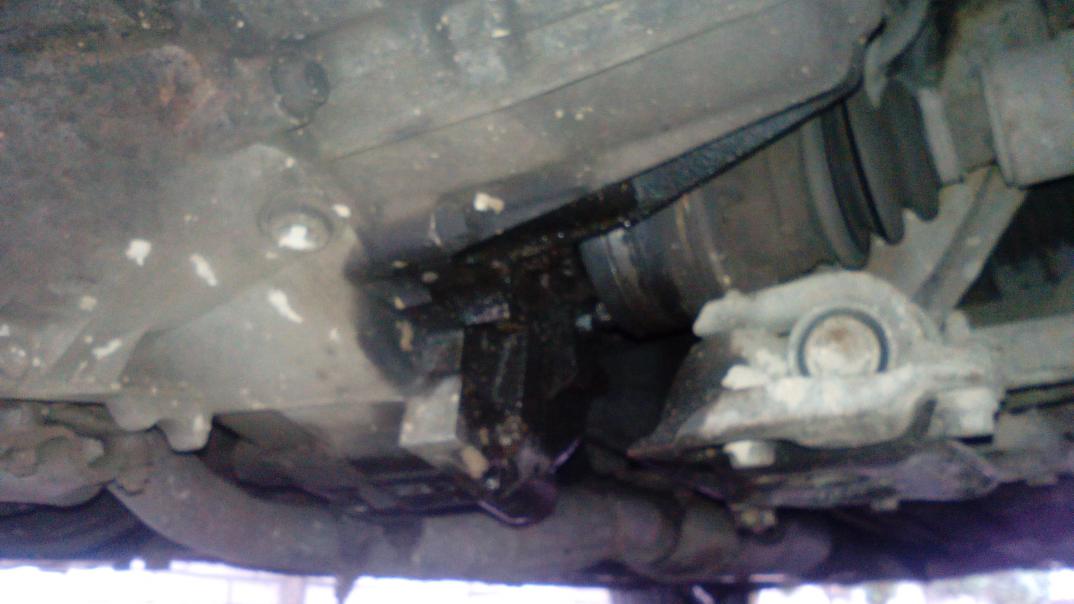

    Cześć wszystkim. Mam problem ze skrzynią biegów w mojej Alfie 156 1.9 jtd mianowicie pół roku temu wymieniałem sprzęgło i robiłem uszczelnienie półosi i tego walka na którym jest łożysko. Ostatnio jednak zauważyłem plamy oleju na podwórku. Zajrzałem pod samochód i zauważyłem ze leci ze skrzyni. Wrzucam zdjecie może ktoś miał podobny problem i podpowie mi którędy może lecieć z góry wszystkim dziekuje i pozdrawiam.

    na moje oko padł uszczelniacz, ale dla pewności wymyj to dobrze przejedz się i zobacz raz jeszcze

    kolego ale ktory uszczelniacz masz na mysli półosi czy jakiś inny?

    Uszczelniacz przegubu wewnętrznego. Sprawdź kolor oleju.

    kolego kolor oleju ktory zostaje na wjezdzie jest przezroczysty.

    uszczelniacz półosi 100%

    olej ze skrzyni biegów ma drażniący zapach, silnikowy wiadomo jaki. Miałem na myśli uszczelniacz półosi.
