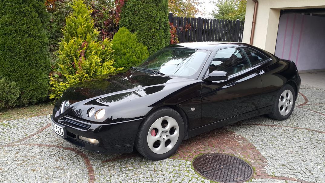

    Witajcie!
    Pozdrawia Was nowy na forum DarekK z Płocka.
    Zakupiłem właśnie GTV V6 3.0 24V. Jest moim zdaniem w niezłym stanie, ale chciałbym porobić w niej kilka moim zdaniem niezbędnych rzeczy. Pierwsza to chce zmodyfikować dolot powietrza - bardzo lubię jak głośno "oddycha" ... jak myślicie czy lepiej założyć jakiś filtr stożkowy czy tylko sportowy wkład do oryginalnej obudowy....czy coś innego? może ktoś podrzuci jakiś fajny, gotowy zestaw, który mogę kupić i założyć ? Druga sprawa to wydechy. Fajnie byłoby gdyby możliwa była elektryczna zmiana - głośny - cichy. Jeśli będzie coś gotowego - będę wdzięczny za podesłanie zestawu.
    Auta nie będę użytkował na co dzień , ma służyć od czasu do czasu dla dawania przyjemności.....i zależy mi raczej na niewielkim odchodzeniu od oryginału.
    Pozdrowienia!

    Oto moja propozycja dolotu. Wsadź wkładkę np KN do oryginalnej obudowy ale wywal górne zamknięcie. Filtr zamocuj na końcówce rury, która zostanie po zdemontowaniu zamknięcia. Obudowa będzie osłoną przed ciepłym powietrzem z boku, a dzięki rozszczelnieniu obudowy od góry auto zacznie wydawać z siebie piekielne dźwięki. Ja tak mam i robi to robotę.
