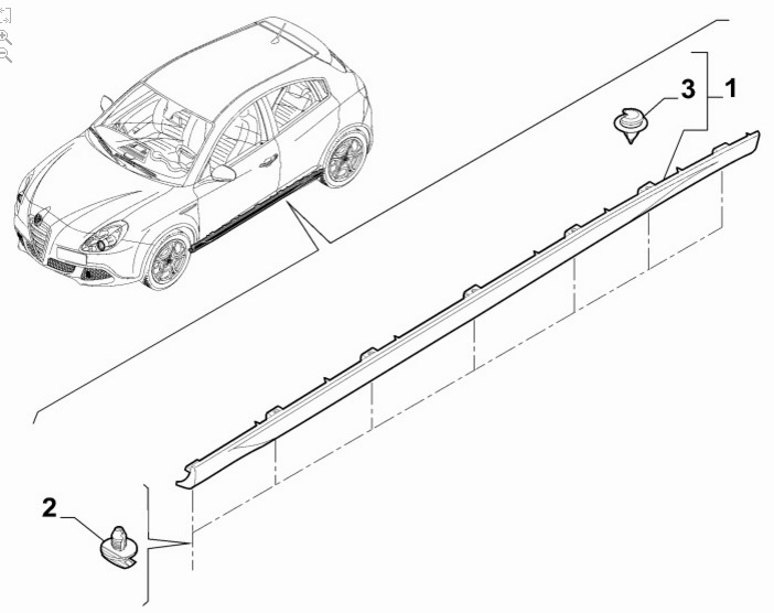

    Dokupiłem do swojej Julki nakładki zewnętrzne progowe wraz z kompletem spinek
    nr katalogowe listwy to 71773650, spinek 71773650 oraz przycisków 51834606
    Nakładki są już pomalowane w kolor nadwozia i wczoraj chciałem je zamontować i zauważyłem że czegoś mi brakuje...
    W otworach montażowych są gumowe zaślepki, które w tej chwili po przyłożeniu listew są oddalone od mocowań listew jakiś 1-1,5cm.
    Przez mocowania listew powinienem wg epera przecisnąć tylko przyciski o nr
    51834606 i powinno to ładnie siąść, a niestety ewidentnie czegoś tam jeszcze brakuje.
    Mógłby ktoś zrobić zdjęcie u siebie jak to wygląda (montaż od spodu do progu), albo może ktoś to już robił i natrafił na ten sam problem? Co mi jest jeszcze potrzebne?

    To źle przykładasz bo gumowe korki kompletnie nie pokrywają się z mocowaniem listwy . Listwa jest mocowana do progu nie do podłogi . Nic Ci nie brakuje , tam nie ma żadnej filozofii , jest 14 kołków i ma być 14 otworów do nich i tyle
