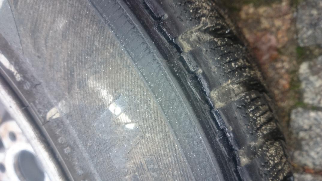

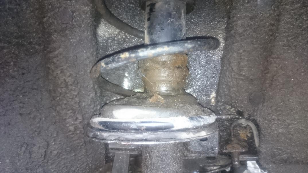

    Zdarzył mi się taki nieprzyjemny przypadek z amortyzatoremw, że talerzyk o który opiera się sprężyna postanowił oddzielić się od reszty amorka.
    Zdaje mi się że to moje niedopatrzenie, ale nigdy nie słyszałem żeby ktoś kontrolował stan amortyzatorow które na szarpakach przechodzą z wynikiem 75-80%...
    Czy jest na to jakaś reguła?
    Całość kosztować będzie na razie dwa amorki + dwie zimowki (bo talerzyk będąc zbyt nisko parszywie rozorał oponę ;/)
    Także polecam sprawdzić w 15 alfie stan amorkow pod kątem korozji. U mnie to na szczęście było przy ruszaniu.
    (Fotkę dorzucę z kompa)
    Pozdrowionka
    Henieq

    Tak jest reguła, regułą jest że w 156'tkach często pękają te talerze po kilkunastu latach, zwłaszcza jak amory były jeszcze od nowości.
    Kup sobie od razu sprężyny i wymień, bo to też reguła że sprężyny siedzą po kilku latach.

    Niestety ja także po fakcie już się dowiedziałem że to częsta przypadłość
    Na szczęście w moim przypadku całkiem nie opadł ale się trochę obniżył i tylko przytarł oponę, na dojazdówce można było do warsztatu dojechać .
    Ale sprawdzać trzeba i to nie tylko w -nastoletnich , u mnie w 10cio letniej to się stało. Oczywiście niekonserwowanej. W konserwowanej - talerzyki jak należy.

    Przerabiałem ten problem w pierwszej AR. U mnie też zniszczyło oponę nie było tak strasznie ale. Tyle że ustawiłem miseczkę sprężyny z powrotem na miejsce przyspawałem i zrobiłem w miseczce dziurkę aby woda się nie zbierała z piaskiem do dziś autko śmiga a ta operacje robiłem ok 2,5 roku. Amorki chodzą jak trzeba. W poliftowej taka dziurka w miseczce jest oryginalnie.

    Ale i tak się zapycha brudem i woda/snieg/syf z solą sobie stoi tam i swoje robi. U mnie w polifotwej zżarło :-/

    No ja podwozia czy talerzyków to nie myłem , przynajmniej nie specjalnie nigdy - żeby tam psikać myjką , ot po nadkolu od wewnątrz przy myciu i tyle. Tak czy siak , poliftingowość talerzyka nie uchroniła czy tam była dziurka to swoją drogą nie pamiętam ? tak czy siak, nowe amory jeśli tyle co pierwsze przeżyją , to przeżyją resztę Alfy
    No i sól - mam mechanika Włocha rodowitego pod nosem, z okolic Rzymu gdzieś pochodzi - jest zszokowany korozją w Alfach w PL. Twierdzi że u nich te słowa razem to nie występują (dotyczy 156 bo o nich rozmawialiśmy). Zima, sól, piach, potem ciepełko jak przygrzeje słonko czy od komory silnika czy wydechu, czy garaż - i reakcje pięknie zachodzą.
