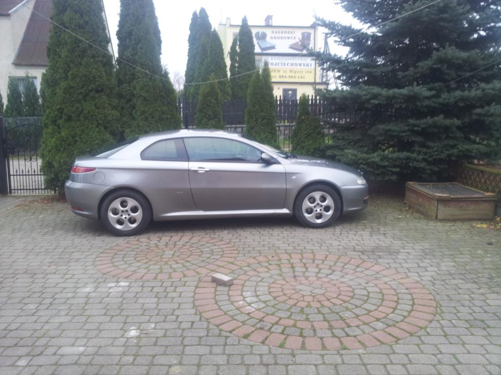

    Zimówek niestety nie mogę znaleźć ( są to 16stki z GTV - utwardzane sportowe ):
Nazwa:	151559-alfa_romeo_gt__mazi_-20141128_143546.jpg
Rozmiar:	106.8 KB
    Z oponami 205/55/16

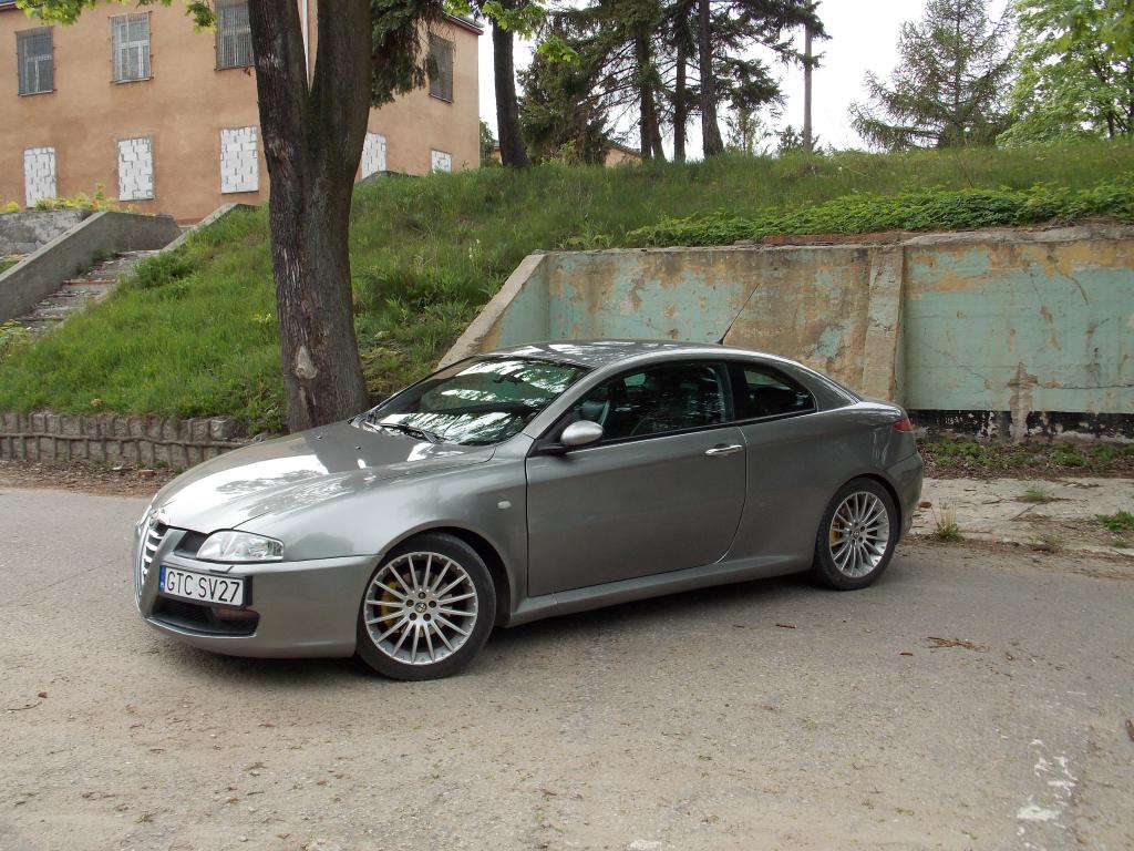

    A letnie mam takie:
Nazwa:	166624d1431813453-alfa_romeo_gt__mazi_-dscn4292.jpg
Rozmiar:	151.4 KB
    http://allegro.pl/alufelgi-alfa-romeo-156-gt-5x98-7x17-et35-oryginal-i6000403694.html
    z Oponami 225/45/17
    Dodam tylko, ze na zimowkach CHYBA ociera mi bardziej przy max skrecie.
    Ostatnio edytowane przez zthree ; 20-02-2016 o 13:30
    01 2007
    Gorlice
    7,540
    Felgi, które masz na lato występowały z dwoma ET. Jeśli masz 40,5 to mogą ocierać choć nie powinny. Do GT były dedykowane z ET 35. Te o GTV też mają prawdopodobnie ET większe niż dedykowane do GT.
