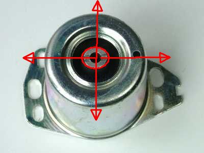

    Witam.
    Podczas wymiany dwumasy wymontowałem poduszkę od strony skrzyni i tutaj mam pytanie czy ktoś trzymał w rękach nową poduszkę i może powiedzieć jakie luzy ruszając ręcznie trzpień środkowy (zaznaczony kółkiem na zdjęciu) może być w dobrej poduszce w kierunkach zaznaczonych strzałkami.
    Moją trzymając przez łapę mocującą do skrzyni mogę praktycznie bez problemu ruszyć w każdym kierunku dość sporo więc co dopiero sam silnik.
    (zdjęcie zapożyczone z autosklep24.pl)
    Drugie pytanie czy ktoś wie jak wygląda z jakością/trwałością poduszek AKRON-MALO - jest trzykrotnie tańsza od oryginału.

    Panowie, nikt z wymieniających poduszki nie trzymał jej fizycznie w łapkach.

    My sprzedajemy to od dłuższego bez reklamacji - choć pewnie moja opinia nie jest dla Ciebie miarodajna
    Jak chcesz to mogę poduszkę "pomacać| i opisać jak się porusza trzepień ,
    choć z tego co pamiętam jest on po prostu dość sztywny i daje się przesunąć z niedużą siłą może z pół centymetra.

    Jak będziesz miał chwilę to zerknij - u mnie można praktycznie wygiąć to do krawędzi mimo że nie widać jakiegoś uszkodzenia gumy w środku.

    Wziąłem do badań poduszkę Akron-Malo ze zdjęcia.
    Trzymając ją w rękach i naciskając dwoma kciukami na ten środkowy trzpień,
    używając maksymalnej siły, udało mi się go odchylić może o 2 milimetry.

    To jak bardzo wychylasz trzpień da ci obraz twardości gumy ale ta poduszka pracuje 'wyciągnięta'. Tzn. jak ją przykręcisz to silnik wyciągnie ten trzpień w dół. I teraz ważniejsza jest sprężystość w takiej pozycji, czego w rękach nie sprawdzisz.
    Akron-Malo -> ja uważam, że to jest jeden z gorszych zamienników. U mnie wytrzymał trochę ponad rok, gdzie oryginał ponad 5 lat. Obecnie założyłem Corteco. Jest 100 droższy od AM i 100 tańszy od oryginału.

    To samo jest z poduszką pod skrzynią, oryginał jest miękki i daje się wyginać, Akron'y, Febi'ki itp są twarde jak deska i tu w nich jest ta różnica dlaczego zaleca się montować oryginalne poduszki bo na zamiennikach silnik/skrzynia po prostu nie "pracuje" tylko przenosi drgania przez twarda gumę na nadwozie.
    Już kilka razy wspomniałem odnośnie tego "oryginału" z zamazanymi znakami, to samo z odwiecznym problemem wahaczy górnych, TRW robi oryginały na pierwszy montaż i robi pod swoją marką TRW tylko czemu te na pierwszy montaż wytrzymują grubo ponad 100tyś km a ''te same" TRW już jako część zamienna czasem nie dociąga do 10tyś km....?

    Z poduszkami jest tak, jak napisane wyżej - zamienniki są zazwyczaj twardsze i gorzej tłumią.
