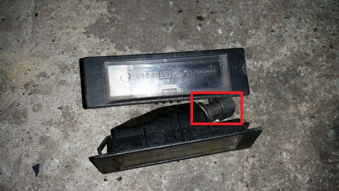

witam, wie ktoś jak zmienić żarówkę od podświetlenia tablicy z tyłu?
Doszedłem do tego momentu a to szkiełko nie chce nijak zejść, witać, że jak troszkę mocniej podważę to zaraz pęknie. Ktoś może pomóc?
Żarówkę wyjmujesz obracając plastik/wtyczkę w której jest ona zamocowana.
dobrze zrozumiałem o to chodzi? (zdjęcie)
Tak. Zresztą tam nic innego nie ma...
ok, już wszytko wiem, dzięki za ekspresową odpowiedz, proszę nie zamykać to w najbliższym czasie zrobię zdjęcie jak wygląda tablica z ledowym podświetleniem
