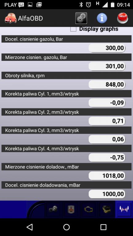

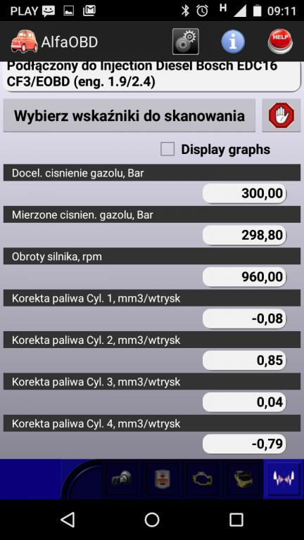

    Ja mam JTD i ECU widzi obroty tak:
    Na postoju : Podczas jazdy na luzie:
    ECU pokazuje 960 obr. a wskazówka na obrotomierzu pokazuje 1000 a nawet minimalnie ponad 1000
