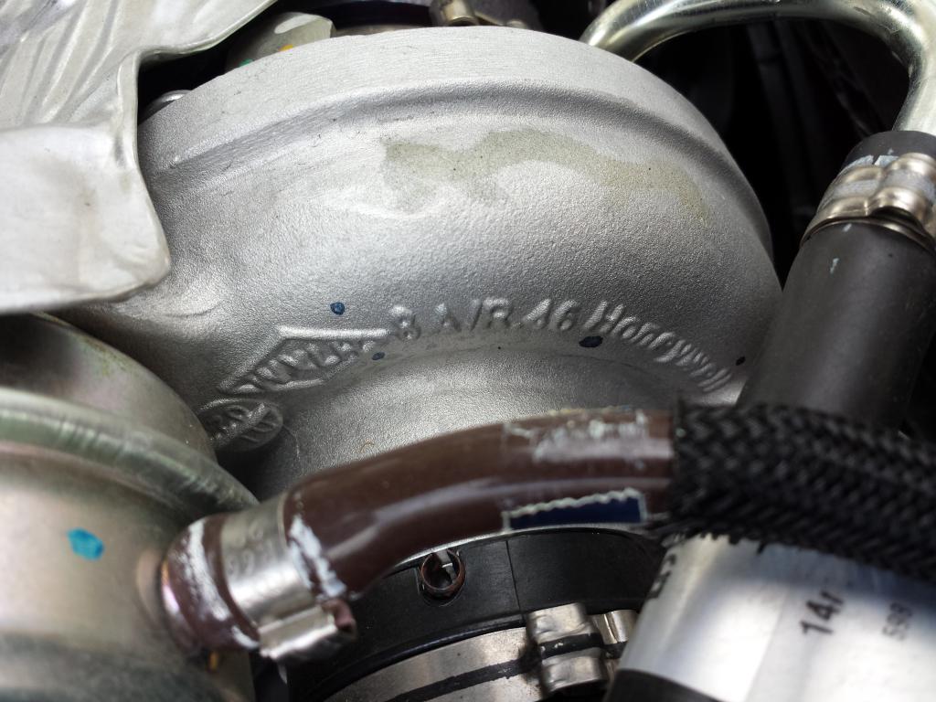

    Cytat Napisał dziadzia82 Zobacz post
    silnik 150 to rozwiniecie 140 MA.
    ma mniejsza dmuchawke niż 170MA
    bez problemu ale po gwarancji trzeba ecu otwierać.
    koszt ok. 1400-1800zł
    Jeżeli ma mniejszą turbinę to niestety się nie da tego zrobić bezpiecznie i tanio.
    Koszt to nowa turbina plus wężyki zasilające plus nowy/przerabiany katalizator-inne mocowanie turbina-katalizator/plus nowy soft i być może nowy IC jak jest ten najmniejszy plus wydajniejsze wtryski /być może/
    Kto chce szuka sposobu,
    kto nie chce szuka powodu.
    155 V6 LPG-163 KM-była
    156 V6 LPG-190 KM-była
    11 2009
    Londyn
    198
    W Mito 155tb Garett z Abartha 500 US pasuje P&P. Zreszta to popularna dmuchawka, nie pamietam tylko modelu. Skoro silnik bez modulu po zmianie tylko turbo robi 180 kucy to nie widze mozliwosci zeby 150 MA potrzebowal do tego zmiany ICka i wtrysków. Podejrzewam, ze zarówno 155tb i 150MA ma to malutenkie IHI.
