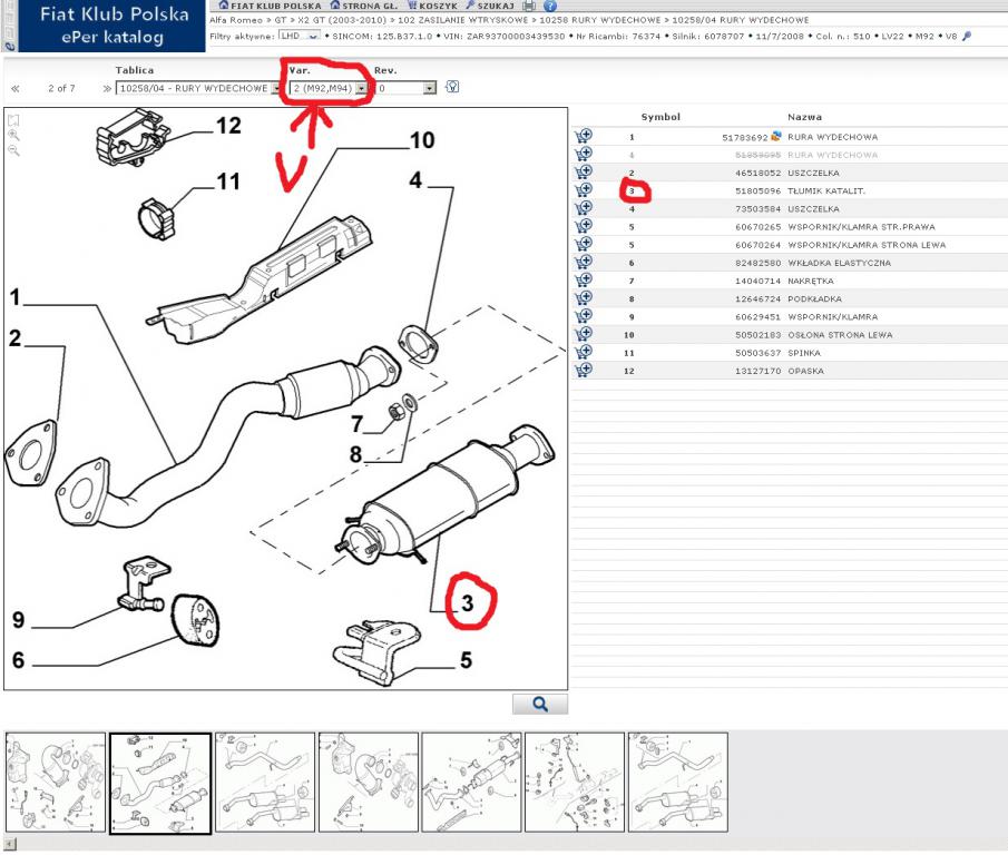

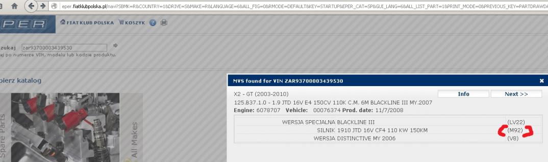

    edit : jak sprawdzić czy GT miało fabrycznie filtr cząstek stałych ?
    1. dekodujemy VIN w EPER jak na screenie poniżej, zwracamy uwagę na kody które pokaże nam program, w tym wypadku interesuje nas kod M92
Nazwa:	1.jpg
Rozmiar:	47.6 KB
    2. spoglądamy na rysunek na którym widzimy katalizator nr 3 na rysunku niżej, jak widać jest on przeznaczony do wersji M92 i M94
    - czyli wiemy że do nas może być o ile nie mieliśmy DPF, skąd wiemy że nie mieliśmy fabrycznie DPF - tego dowiemy się za chwilę w punkcie 3

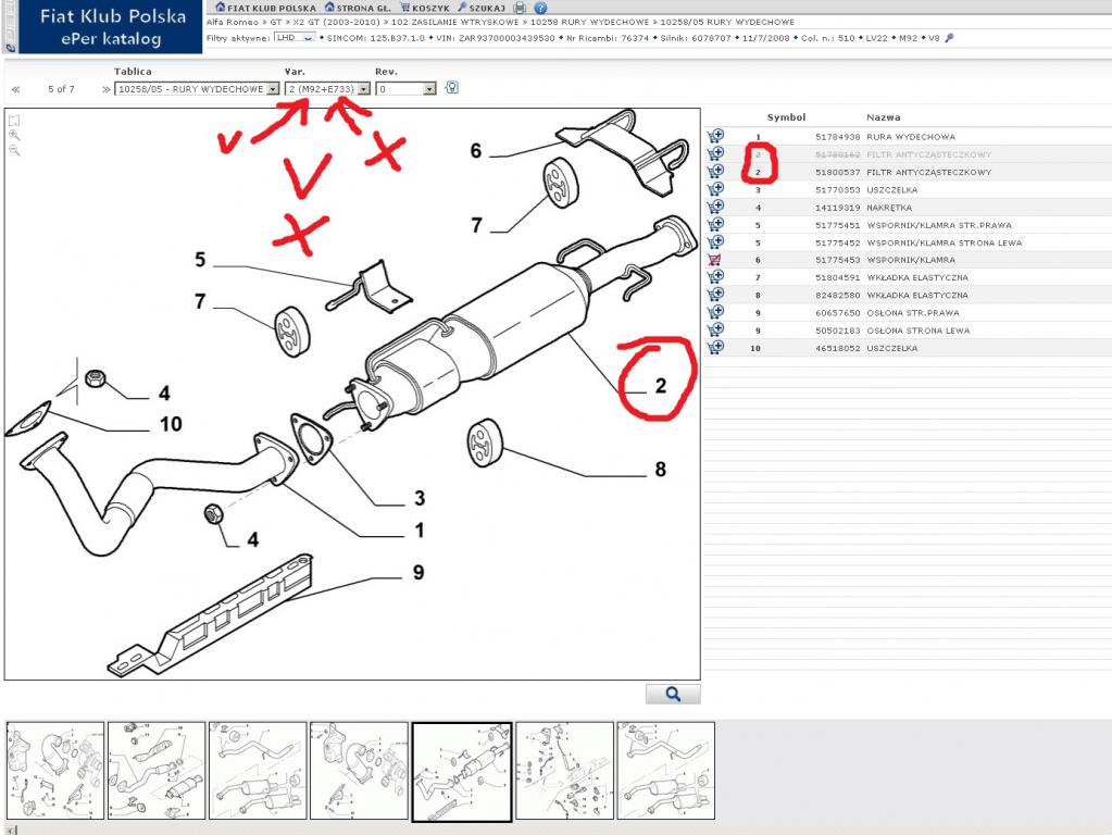

    3. teraz otwieramy rysunek z DPF czyli nr 2 na rysunku niżej, jak widać część taka ma zastosowanie
    w egzemplarzach z M92 ale razem z E733, ponieważ po dekodowaniu VIN nie mamy info o opcji E733
    - oznacza to że nie jest to część do tego auta :
Nazwa:	3.jpg
Rozmiar:	104.1 KB
    ...jeżeli w punkcie pierwszym uzyskałbyś do swojego numeru VIN info o opcji E733 - tak, powinien być DPF i był fabrycznie

    No z tym DFP to nie do końca. Ja mam auto z 2007 z DFP ale wyświetla się jako zwykła wersja m92 (bez E733) filtr cząstek stałych widnieje za to w spisie dodatkowego wyposażenia. Może nowsze egzemplarze, w których DFP był już obowiązkowy są oznaczone jako M92+E733
    Użytkownik Znawca Avatar opozycjonista
    12 2015
    Kotek XE
    1,169
    skoro eper pokazuje dla vinu E733 to nieważne gdzie to pokaże, jest/był DPF i tyle
