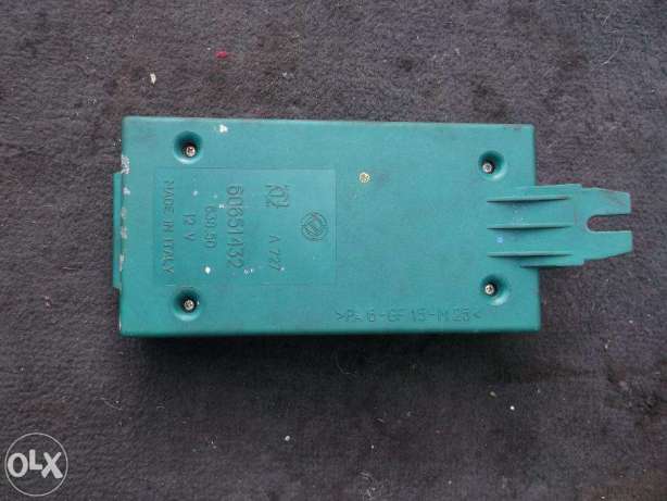

    Witam, mam wielki problem, jeśli taki temat już był z góry przepraszam. Auto to ALFA ROMEO 166 2.5 V6 automat 1999.
    A więc do sedna sprawy - w aucie zniknęły światła pozycyjne, światła przeciwmgłowe(o ile były przed kupnem - przyciski są) i podświetlenie tablicy.
    Działające to światła stop, światła mijania przednie, światła drogowe, kierunkowskazy, światło wstecznego i całe oświetlenie wnętrza.
    Na zegarach po przekręceniu włącznika na światła postojowe(na włączonym zapłonie - bez niego też brak reakcji) nie świeci kontrolka tych swiateł, nie działają postojówki lecz załącza się podświetlenie wnetrza.
    Sprawdziłem do tej pory bezpieczniki te spod maski, spod kierownicy i żarówki, rozwinąłem kable zaciągnięte izolacją(poprzedni właściciel) na listwie idącej do klapy bagażnika - kable wydają się być ok. Zdziwiło mnie to że nie znalazłem bezpiecznika od postojówek.
    Proszę o pomoc, uwielbiam swój samochód i ciężko mi go oddać do elektryka, chciałbym z waszą pomocą sprostać wyzwaniu , z góry dziękuje.

    Stawiam na zielony moduł świateł pod kierownicą.

    Poprzedni właściciel mówił że wymieniał jakiś moduł, mam rzuconą w bagażniku dość spora prostokątną "kostkę" .

    Cytat Napisał SKALPEL_V6 Zobacz post
    Ja mówię o tym.

    Dokładnie to samo wymieniał, ale znając życie mogła zostać wymieniona na taką która była już na wykończeniu.
    Najlepiej byłoby mieć taki na podmiankę, ew. jeśli masz ten stary w bagażniku to można przełożyć i sprawdzić, jeśli będzie jakaś różnica to masz winowajcę. Wątpię żeby dwa miały to samo walnięte [emoji14]
    Ja u siebie miałem problem z tylnymi postojówkami - pomoc uzyskałem tutaj na forum, a moduł kupiłem za 50 zł

    Dokładnie tak jak pisze kolega Majkelek ,zielony moduł ,też to przerabiałem w swojej .Jak uda ci się kupić dobrą używkę to wymiana zaledwie kilka minut .
    Ewentualnie jeżeli masz kogoś blisko ze 166 to spróbuj podmienić moduł i wówczas będziesz pewny na 100% ,że to winowajca .

    Sprawdź jeszcze profilaktycznie stan wiązki pomiędzy klapą a budą w tej gumowej osłonce.

    Wygląda jakby ten moduł, ale ja jeszcze zaleciłbym sprawdzenie wiązki klapy bagażnika tak jak przedmówca wskazał.
    Jeśli chcesz ją wyciągnąć na zewnątrz nie musisz ściągać półki spod szyby, tylko ściągnij maskownicę od głośnika z półki ze strony pasażera za kierowcą, tam sobie wymacaj sprytnymi paluszkami wtyczkę, którą odłączysz, a od strony bagażnika wyciągniesz ją i na spokojnie sprawdzisz kable
    Na 99%, miedziucha będzie z większości na wierzchu.

    Moduł podmieniłem z tym starym, brak rekcji, jest tak samo jak było, dodam tylko że numery na modułach są inne. Jeszcze jedno pytanie , jest sens sprawdzać kable w wiązce skoro postojówki nie działają nawet z przodu ? Instalacja jest tak zrobiona , że te kable odpowiadają za całość ?
