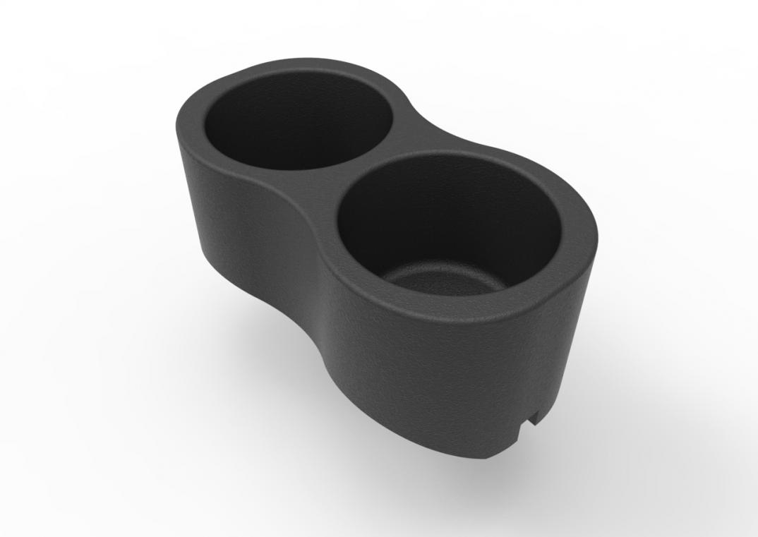

    Siema,
    Koledzy, męczy mnie cały czas brak uchwytu na kubek w naszych alfach 156.
    W związku z tym, że na co dzień jestem konstruktorem i projektuje w SolidWorks postanowiłem wyjść trochę z inicjatywą.
    Całość rozchodzi się o ten, dość drogi uchwyt -> http://www.ebay.co.uk/itm/181243407960
    Uważam, że można to zrobić zdecydowanie taniej. I tu pytanie do was użytkowników przede wszystkim - czy kupilibyście taki uchwyt do swojego auta?
    Jeśli chodzi o technologię, można to wykonać albo z MDF frezowanego + malowanego natryskowo, lub termoformowania.
    Mógłby wyglądać na przykład tak Kliknij obrazek, aby uzyskać większą wersję
Nazwa:	CH_Alfa156.jpg
Rozmiar:	24.8 KB
    To wstępny zarys i koncept projektu. Montaż - na "wcisk" (oczywiście kontrolowany wcisk) w to zagłębienie w tunelu środkowym pod podłokietnikiem. Tak jak w tym na ebay'u.
    Proszę Was żebyście się wypowiedzieli również, jaka wg Was powinna być cena czegoś takiego, żebyście się w ogóle zainteresowali. 50zł? 100zł?
    Pozdro

    50 zł za to mógłbym dać bez problemu. Myślę, że większość użytkowników 156 też

    Jestem za. 50 zł to jak za darmo.

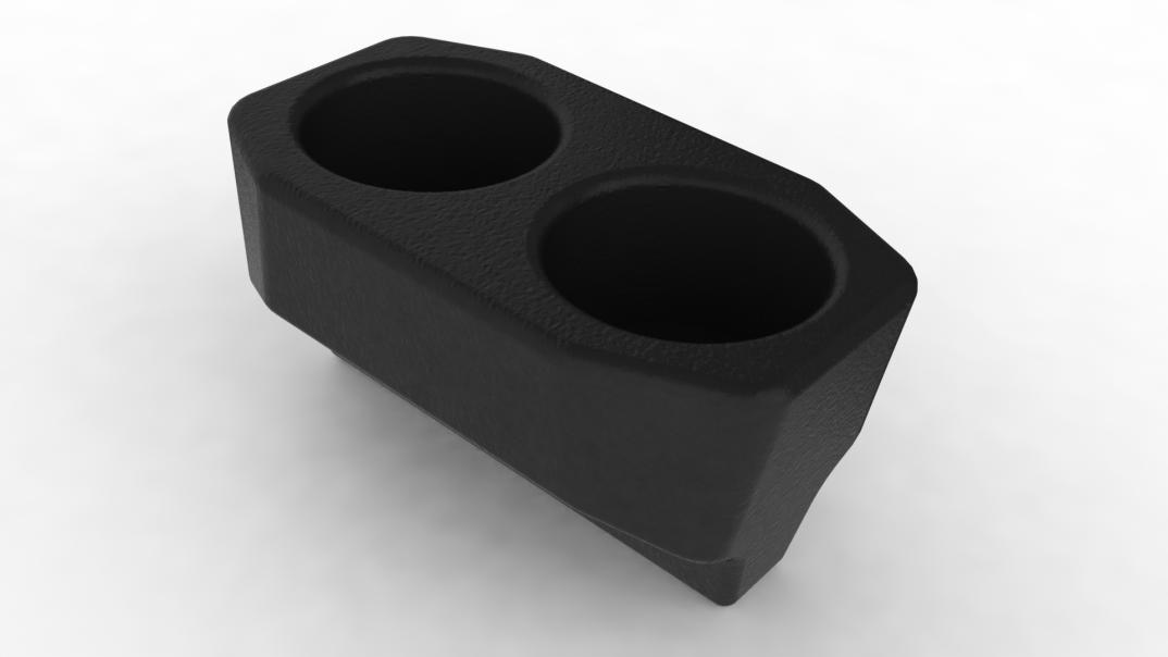

    OK. Rozumiem, że ten pułap cenowy jest w porządku.
    Natomiast fajnie by było, gdyby każdy z Was złapał kubek termiczny w domu, i zmierzył jego średnicę na wysokości ok 50mm od spodu. Bardzo przydadzą się takie informacje

    Mój nieco już wysłużony ,,termo'' kubek z Alfaholików na wysokości 5 cm od spodu na obwód 22,5 cm

    Chętnie bym przygrnął. Ale tunele w 156 przed i po FL mają inne wgłębienia. Na tej aukcji jest tunel sprzed FL. Trzeba by zrobić dwa modele osadzenia tych uchwytów.

    Jutro podeślę takie coś do wyceny. Niestety frezowanie tego w CNC z MDF'u nie będzie super tanie, ale będzie solidne i estetyczne, a nie jakieś badziewie.
    Wiem, że po FL jest inny tunel. Dlatego zastanawiałem się nad konstrukcją modułową. Top ten sam zawsze, a pod spodem inny kształt "mocowania" z klinem - miejsce na klin widać na renderze.
    W moim odczuciu jest to najlepsze miejsce, na bezinwazyjny montaż. Aczkolwiek, powoduje to, że tracimy podłokietnik w momencie, gdy kubek jest umieszczony. Gdy nic nie ma, podłokietnik śmiało będzie można rozłożyć.
    Ten kokpit alfy jest taki, że żadne inne nie przychodzi mi do głowy. Jakieś pomysły? Bo wciąż, gdyby znaleźć miejsce, gdzie można się łatwo złapać, to można zrobić obejmę z MDF, a na przykład uchwyt z metalu. Np kieszeń plastików drzwi by się nadała, żeby tam takim uchwytem montować takich trzymacz na kubek

    Ktoś montował po podłokietnikiem (w sensie przykręcony doń) taki składany cupholder i wydawało mi się to niezłym pomysłem..

    Wiem kolego o jakim pomyśle mówisz. Pomysł sam w sobie jest bardzo OK moim zdaniem. Jednak koncepcja rozwalania materiału podłokietnika (cięcie, nacinanie), lub wkręcanie dużych wkrętów w niego nie uważam za estetyczne rozwiązanie.
