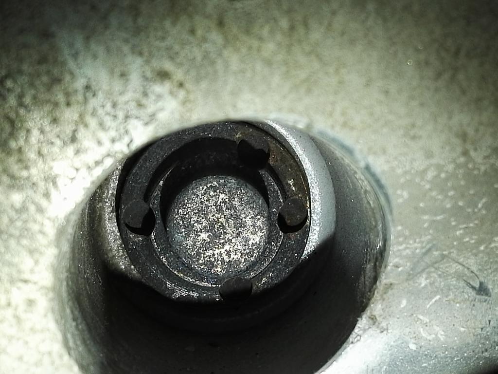

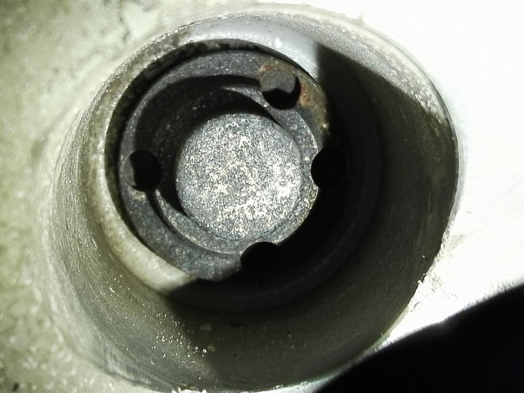

    Mam problem ze śrubami zabezpieczającymi, kupiłem auto ale klucza już niestety nie było.
    Jedyne co mi doradzili wulkanizatorzy to cięcie felg Kliknij obrazek, aby uzyskać większą wersję

    Migomat, przyspawać do tych śrub normalne śruby i wtedy odkręcisz.

    podjedz do innych
    maja na to swoje sposoby
    o ile im sie chce ...

    Cytat Napisał .Andrzej. Zobacz post
    Opiszesz po krótce jak to zrobić,jestem mega ciekawy jak w gnieździe felgi to zrobisz.

    Jest specialny klucz nabijasz na srube I odkrecasz przerabialem to u siebie

    kolega miał ten sam problem i na dodatek złapał gumę. Szczęście w nieszczęściu że miał wykupione assistance, zadzwonił po kolesia i mu wymienił koło i odkręcił wszystkie śruby z zabezpieczeniami.

    Pod Wolsztynem jest firma która na podstawie odlewu gipsowego dorobi ci klucz do zabezpieczenia

    Dobierz sobie minimalnie mniejszy klucz nasadowy a nastepnie nabij go na srube.

    Ja u siebie rozwiercałem
    Felgę dobrze obkleiłem taśmą "na gada" i nawet nie drasnąłem.
    Myślałem, że mnie jasny szlag trafi, ale dałem radę.

    czy to nie jakiś Francuski samochód? tylko oni robią tak zjeb...złodziejki ,no i teraz Volkswagen. Jak nabijesz na to klucz tak jak koledzy radzą może pęknąć ta złodziejka. Miałem już takich przypadków setki. Ja robię to inaczej... wyciągam kluczyk z auta ze stacyjki,biorę młotek,przecinak,każe klientowi nie patrzeć ( )i napierdzielam. zawsze puści,tylko trzeba uważać na felgę. No i oczywiście dobrać odpowiednia wielkość przecinaka. Kilka razy nabijałem klucz nasadowy,zawsze się ukręcił ten łepek złodziejki.
    można przyspawać ale nie inne śruby tylko kawał rurki dobrać i w środku rurki spawać. Gdy już przyspawa się rurkę do śruby to wtedy odkręcisz przez tą rurkę.
