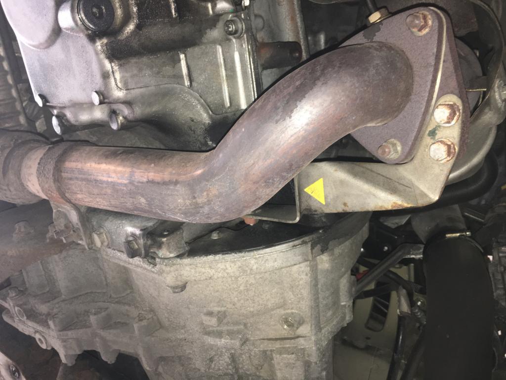

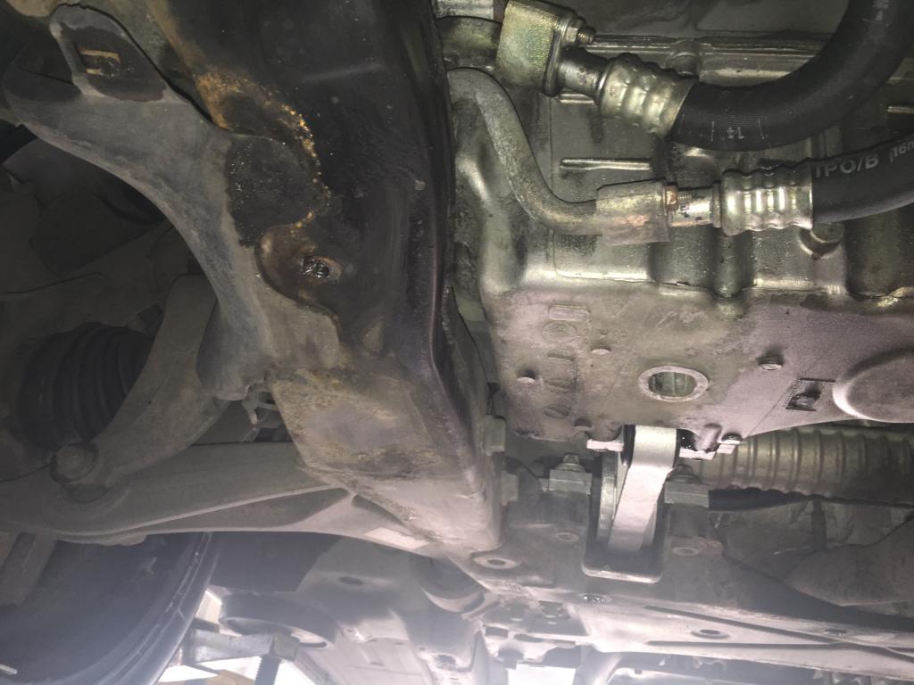

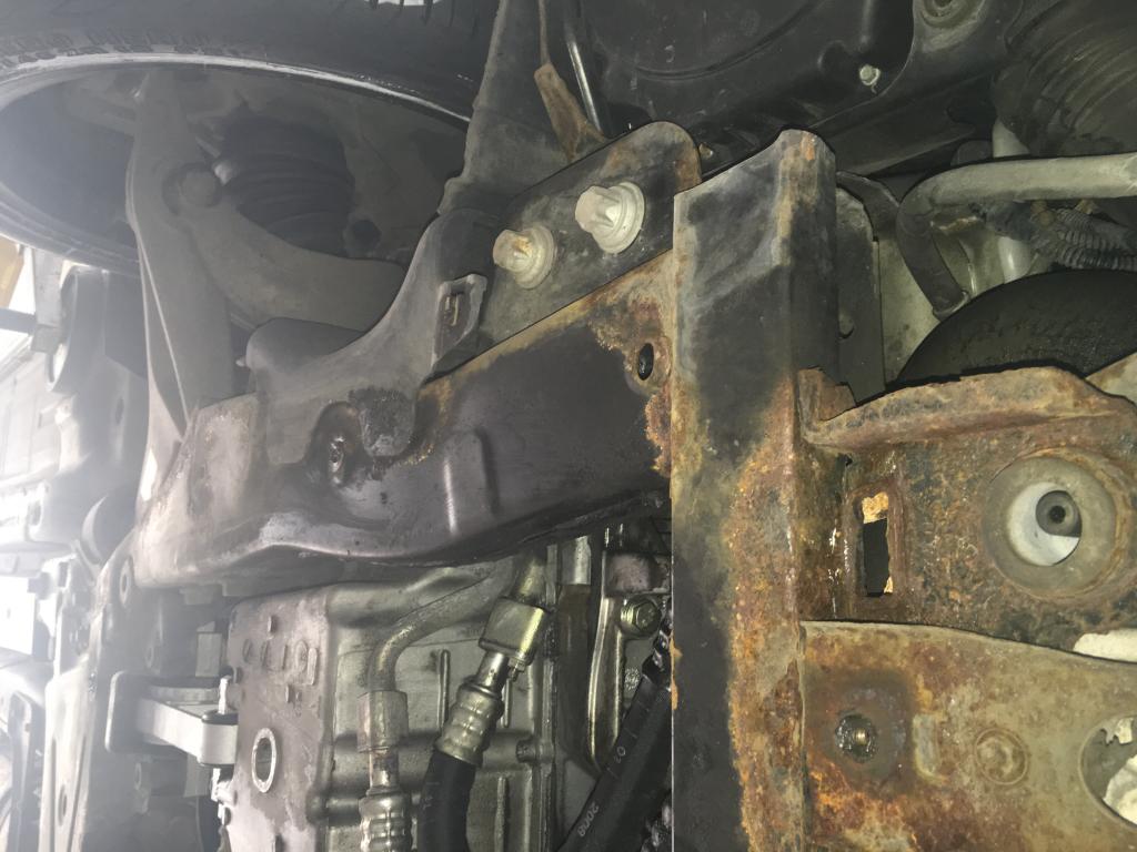

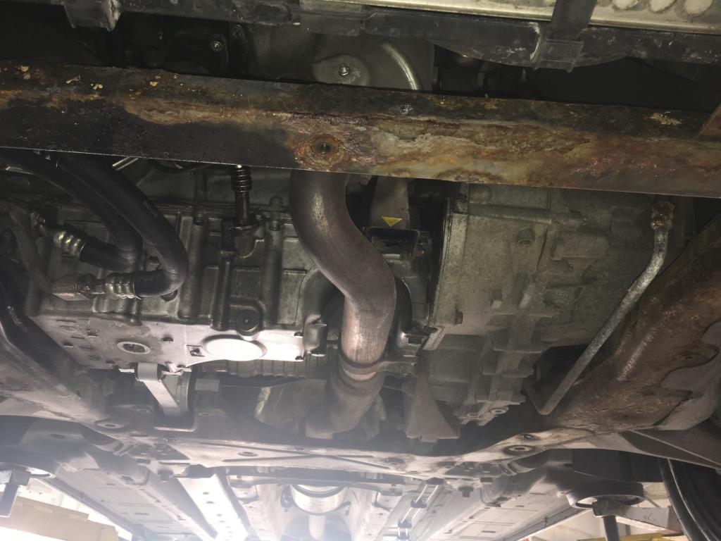

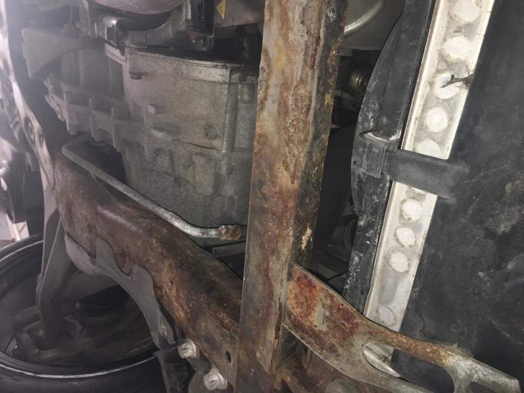

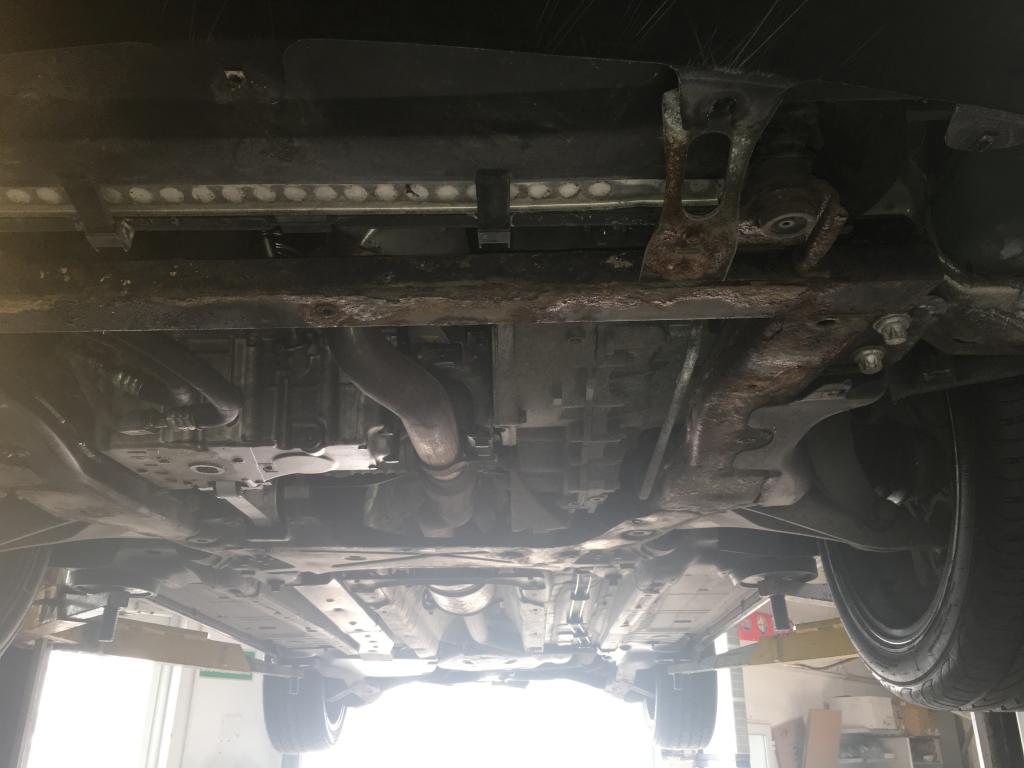

    Wracając nieco do tematu. Wygląda to tak:

    Rudej najwięcej jest tam gdzie stoi najwięcej wody, czyli pod chłodnicami i to stąd rozchodzi się do tyłu.
    Plan jest prosty, grudzień/styczeń samochód na podnośnik, sanki na podłogę, oddane do piaskowania i malowania a później siup z powrotem na furę. Myślałem o tym by kupić sanki osobno i je zabezpieczyć ale zasadniczo nie ma pewności czy nie będą skrzywione/pogięte i czy przednie zawieszenie nie zacznie zżerać opon.

    No zrób dokładnie jak mówisz a efekt będzie super.
    PS
    Widzę, że masz wyciek z węża od klimy, bo aż czynnik widać!!! Jedź i zrób sobie tą klimę bo ci się cała rozsypie.
