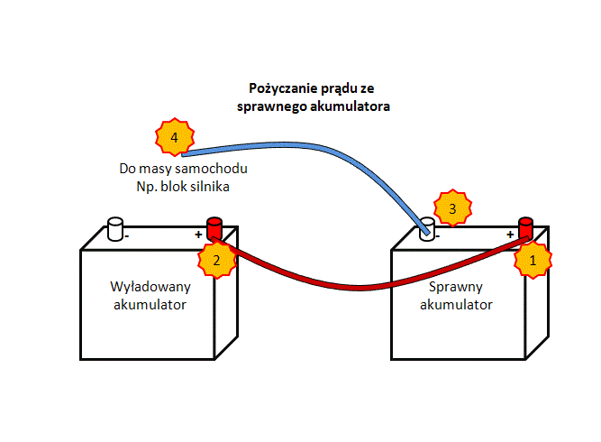

    Ja odpalałeś plus do plusa, minus do minusa, to właśnie nie powinno się tak odpalac...
    Do Nissana prawidłowo plus/plus minus/minus, aczkolwiek u Ciebie plus/plus minus/masa )
    Mogę prosić o jakieś uzasadnienie? Bo IMO połączenie akumulator->akumulator (+/+ i -/-) jest pozbawione jakichkolwiek, możliwych zakłóceń po drodze (np. słaba masa w aucie 'dawcy'), oprócz wpływu jakości kabli.
