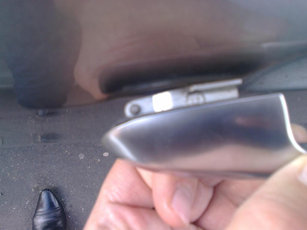

    tak to wyglądaKliknij obrazek, aby uzyskać większą wersję

    Wygląda jak by się odkręcił ze środka
    Demontuj boczek drzwi i klamkę to się dowiesz dokładnie co potrzeba.

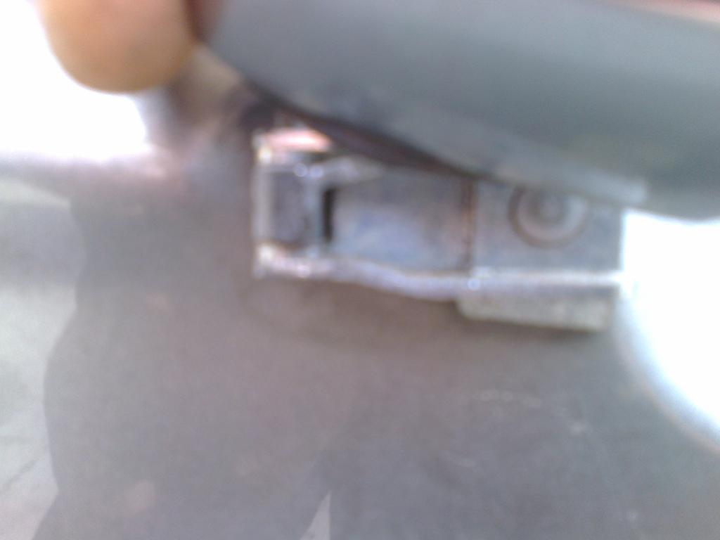

    Ukręcony jest--- pękniety Kliknij obrazek, aby uzyskać większą wersję

    dzięki
    Jest może jakiś sposób kolego na te klamki żeby nie zostawały w rękach ???

    zakup zawiasu załatwi sprawę

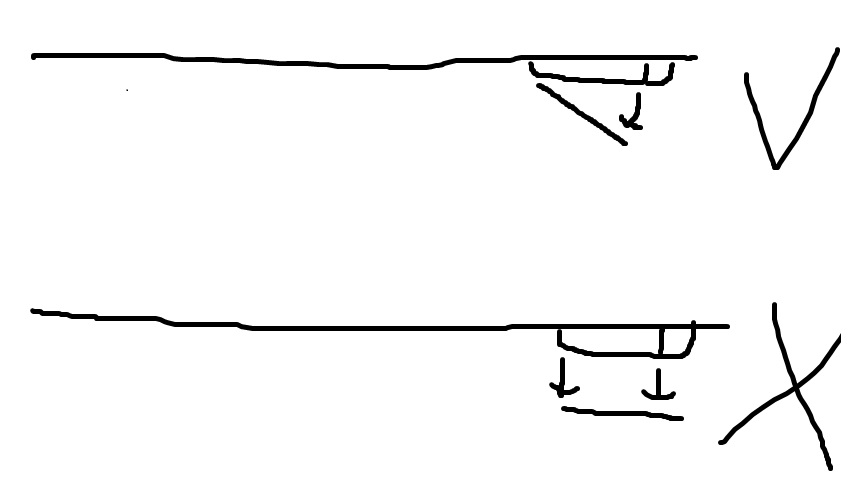

    jest, ciągnąć na ukos a nie prostopadle od płaszczyzny drzwi, wtedy na zawias działa mniejsza siła
    czyli jak na moim pięknym rysunku na górze, ciągnąc jak na dole - obciążasz zawias

    Klamka ma po prostu łatwo chodzić i otwierać, bez użycia dużej siły. Wtedy się nie urywają

    nawet jak chodzi łatwo a ktoś ciągnie prostopadle od płaszczyzny drzwi to się urywają
    - także wybacz ale się nie zgodzę... zobacz jak wygląda zawias od GT, nie potrzeba dużych sił.
    regularne niepoprawne otwieranie i pęknie na pewno

    A klamiki od 147 wyglądają identycznie .Może pasują ??? Ciekawe jak te od GT po lifcie plastikowe jak się sprawdzają ???
    Dzięki koledzy za info & za rysunki techniczne .Zakupię zawias .Pozdrawiam
