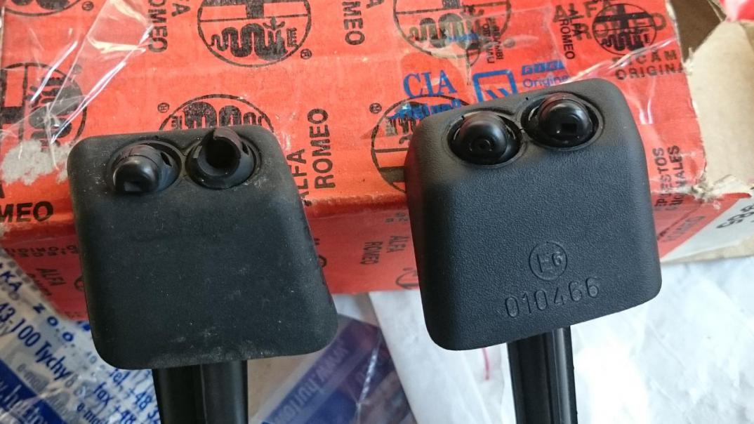

    Czołem,
    poszukuję rozwiązania problemu spryskiwaczy lamp. Moje niestety są uszkodzone. Pytania są dwa.
    Z racji tego że element jest praktycznie niedostępny lub cena jest lekko zaporowa (ponad 300zł/szt) pytanie czy są one rozbieralne?
    Jeśli tak to skąd dobrać dyszę?
    Ewentualnie czy ktoś je zastępował jakimś podobnym elementem z innego samochodu?

    Teoretycznie te dysze są rozbieralne, ale tulejka z tworzywa wraz z upływem lat staje się krucha, więc często próba rozebrania kończy się uszkodzeniem kolejnego elementu. Zdjęcie poniżej potwierdza, że dysza jest umieszczona w tulei i że łatwo się uszkadza
    Co do przypasowania innego elementu, to dziś przyglądałem się spryskiwaczom w cromie (154) i są nieco podobne pod względem kształtu. Nie mam pojęcia czy pasują do zderzaka 155 i jaki byłby efekt końcowy. Co ciekawe w cromie pomimo upływu lat dysze są w idealnym stanie (są innej konstrukcji)....

    Najlepiej spróbuj dobrać od innego auta. Albo poleć po całości i zrób wysuwane jak w nowych autach
