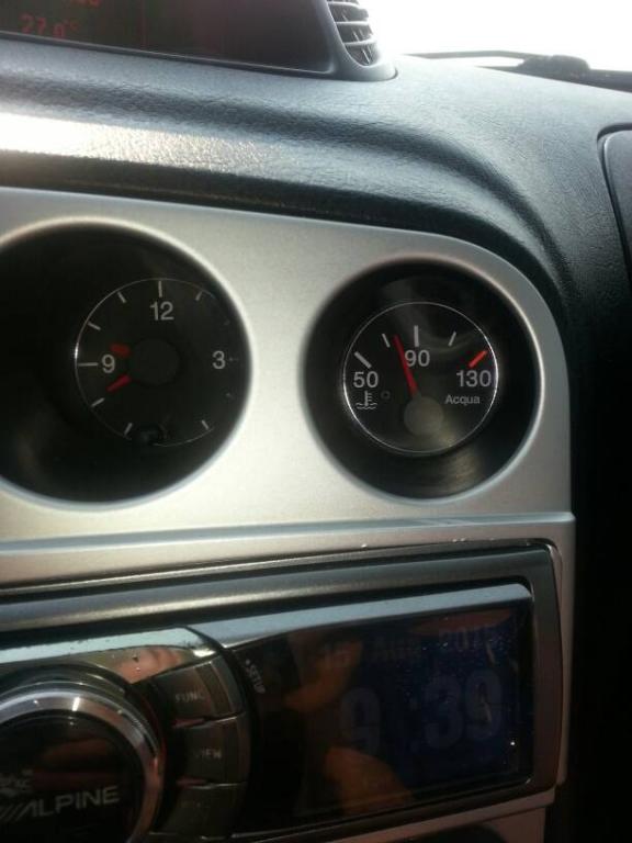

    W jtd mozna sie spodkac czesto z takim widokiemKliknij obrazek, aby uzyskać większą wersję
Nazwa:	uploadfromtaptalk1458160704944.jpg
Rozmiar:	44.5 KB
ID:	194488 zwlaszcza po fl. Na poczatku myslalem ze to uwalony termostat, zamontowalem nowy z czujnikiem i dalej to samo. Podlaczylem pod komputer a tam ok 85*c czyli w normie. Zmienialem zegary i dalej to samo. Doczytalem na forum ze wskazniki po fl lubia oszukiwac.
