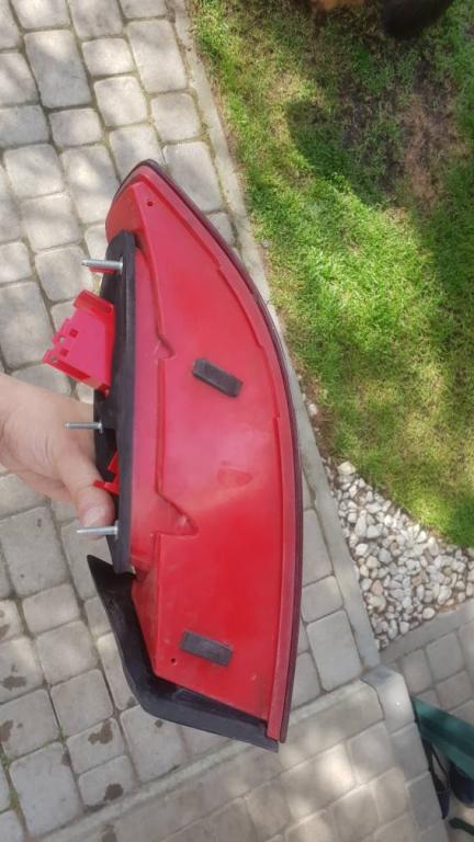

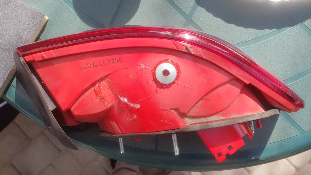

    Wpisywałem, szukałem i albo źle szukałem albo rzeczywiście nie ma nic na ten temat mianowicie w mojej brerze cały czas paruje tylna lewa lampa, z tego co zauważyłem to w wielu egzemplarzach tak się dzieje (wszystkie które wcześniej oglądałem miały zaparowane tylne lewe lampy). Jest na to jakiś sposób? Lampę i tak muszę wyjąć bo muszę żarówkę zmienić bo mi się spaliła, robił ktoś coś już z tym i ma jakiś sposób?

    Co prawda nie wiem jak to dokladnie wyglada w Brerze, ale podejzewam że pewnie tak jak w 159. Mialem w poprzedniej 159 problem po wyjeciu i wlozeniu lampy - pod lampa jest taka piankowa uszczelka ktora siada totalnie, nie uszczelnia, woda (w malych ilosciach, ale jednak) dostaje sie z góry na gniazdo zarowek a z niego do lampy. Lampa paruje a do tego po czasie zaczynaja srebrne zdobienia wewnatrz lampy oblazic i kicha - ja wymienialem z tego powodu lampe w klapie.
    U siebie rozwiazalem to tak ze kazdą uszczelke silikonowa przejechalem silikonem sanitarnym z obu stron i zalozylem lampy z powrotem, do dzis jest w wszystko git.

    Dzięki I sory za otwieranie nowego tematu. Przejadę sylikonem tak jak pisałeś epsonix i przy okazji dziurki małe wywiercę. Zamykam temat.

    Po cholere dziurki wiercic, tylko uszczelnij silikonem, a gniazda zarowek nie sa szczelne to minimalna ilosc wody z kondensacji odparuje bez problemu do bagaznika

    Wyjmę lampę, posiedzi w domu żeby odparowała (bo akurat auta przez święta nie będę używał), uszczelnię sylikonem jak mówiłeś i zobaczymy, jeżeli nic nie da to wtedy pomyślę czy nie spróbować z dziurkami. Z tego co wyczytałem to u jednych nic nie dawało i dalej parują, jednym dziurki pomogły a Tobie sylikon Zobaczymy czy mi coś pomoże Mam nadzieję że sylikonem przejadę i wystarczy.

    Zabawy z suszeniem, uszczelnianiem nic nie dały w moim przypadku. Zrobiłem dziurki i temat załatwiony. Fizyki nie oszukasz...
