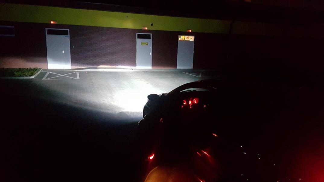

    Kolego brałem lampy i polecam! Tylko ja mam soczewkę! Kliknij obrazek, aby uzyskać większą wersję

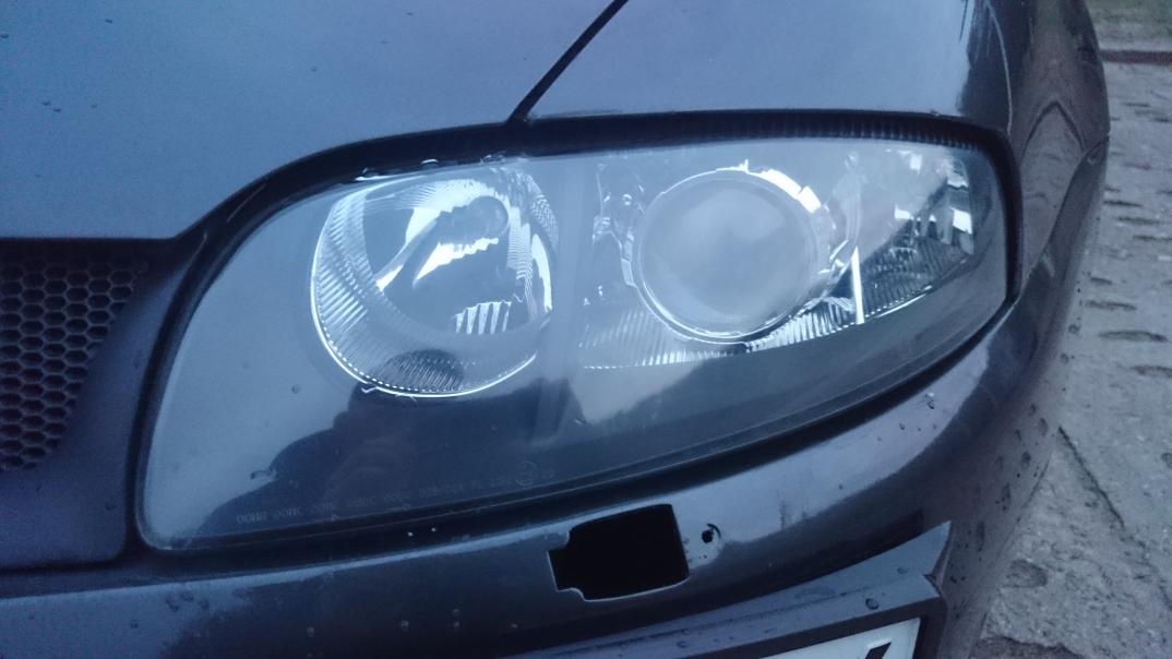

    Mogę się wypowiedzieć na ten temat gdyż miałem podobny problem. Moje lampy xenonowe były w opłakanym stanie. Zniszczone klosze, parowanie (w takim stopniu że przepalało przetwornice) itd. Dlatego postanowiłem o zmianie na halogenowe. Kupiłem nowe reflektory halogenowe i przekazałem je do przeróbki do klubowicza Proxim (polecam serdecznie. Wyjaśnił mi wszystko co i jak i cierpliwie odpowiadał na wszystkie moje pytania ). Reflektory zostały przerobione na soczewkę, czarny środek, i gniazdo w lampie wymienione na te ze starych lamp xenonowych tak, aby w aucie nie trzeba było nic przerabiać (zawsze można wrócić do xenonów bez problemu dzięki temu). Przeróbka na xenon była również możliwa lecz działałoby to na zasadzie hid-ów czyli brak samopoziomowania.
