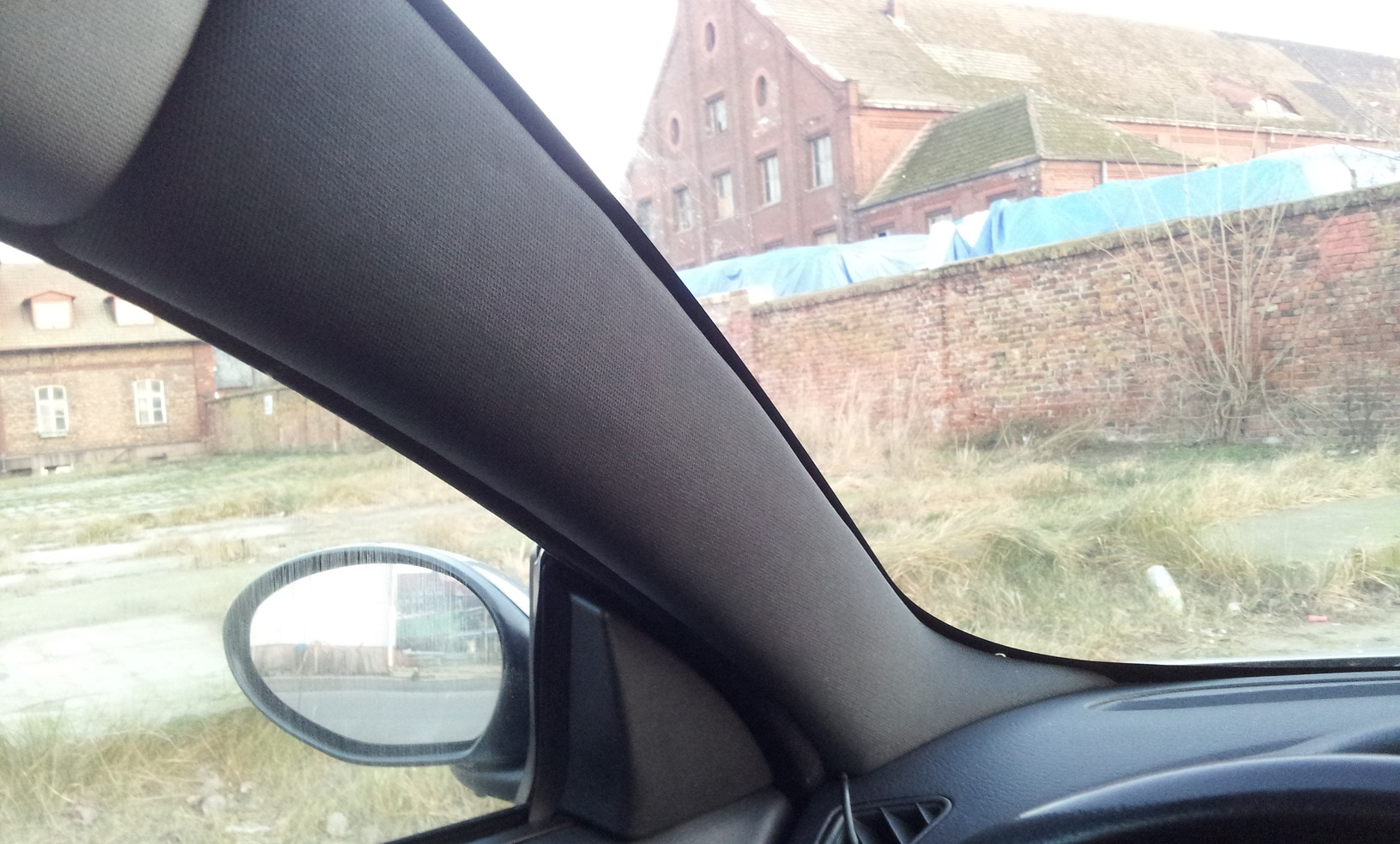

    Ja podpiąłem się do kabli, które idą do oryginalnej zapalniczki pod tunelem/mieszkiem biegów (tam wstawiłem rozgałęźnik na dwa gniazda zapalniczkowe i podłączam to co trzeba). Dalej kable są wyprowadzone na lewy i prawy słupek A. Z lewej do telefonu, jak nie używam to łatwo schować końcówkę do nawiewu (jak na fotce). Drugi kabel z prawej strony, słupkiem A i dalej podsufitką do lusterka wstecznego gdzie można podpiąć zasilanie do kamerki.
    Jak dla mnie szkoda wiercić i szpecić wnętrza rozgałęźnikami i kablami. Podobnie można ogarnąć na tył albo podpiąć się do do gniazda zapalniczki w bagażniku.

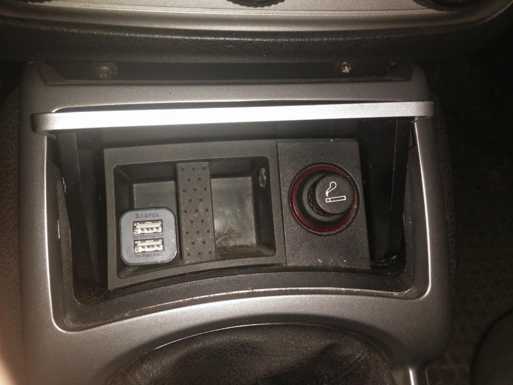

    u mnie tak to wygląda, dodatkowo pod spodem schowane lądowanie do kamery samochodowej

    Ja właśnie tego starałem się uniknąć Denerwowało mnie gdy ta klapka była otwarta. Dwa takie podwójne rozgałęźniki USB mam zamontowane pod mieszkiem a z nich poprowadzone kable tam gdzie trzeba...

    Ja mam w tym schowku wejście na pendrive'a - miejsce idealne A za schowkiem dałem zmieniarkę cyfrową.
    Jednak co do gniazd ładowania, mam dokładnie takie zdanie jak sVIRUSx - denerwuje mnie otwarta klapka oraz plączący się kabel ładowania koło lewarka zmiany biegów.
