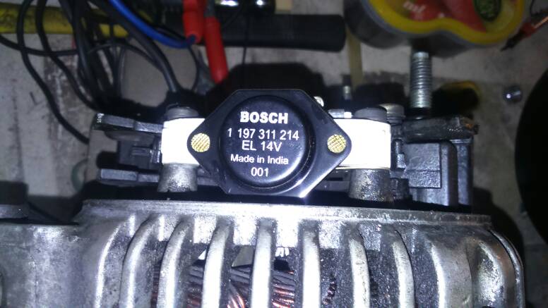

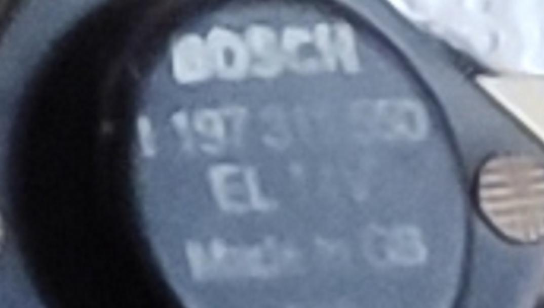

    Jaki regulator włożyli panowie od regenerowania alternatorów?
    Są dwa typy, z wyglądu prawie identyczne. Niestety jeden do mostków 6-cio diodowych drugi do 9-cio diodowych. Ostatnio się bardzo zdziwiłem w tej kwestii kupując nowy regulator.
    Jeśli dostałeś ten do 9-cio to nie będziesz miał ładowania bo budowa trochę inna jest (D+ nie jest połączony wewnętrznie z B+ tylko liczy na osobny prostownik bezpośrednio z uzwojeń). Ma też dodatkową śrubkę do masy (widać po plastiku że jest tam styk - czego nie ma w oryginale).
    Najprostszy sposób na sprawdzenie - odłączyć przewód wzbudzenia od alternatora, w to miejsce wpiąć na chwile kabelek z żarówką szeregowo (może być 5W) i na zapalonym silniku przytknąć do klemy + akumulatora. Kontrolka na desce będzie świecić oczywiście, żarówka na kablu nie powinna. Za to powinno się pojawić napięcie ładowania na klemach akumulatora.
    Jeśli napięcia ładowania nie będzie to przyczyn trzeba szukać w alternatorze/regulatorze.

    Dzięki za wyczerpującą odpowiedź - tylko takie pytanie jeszcze
    Czy na maszynie która sprawdza alternator nie powinno wyjść to co piszesz o diodach ?
