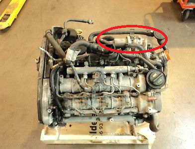

    przy wcisnieciu hamulca ucisza sie a po otworzeniu maski tak jak by dźwięk dochodzil z okolic zaznaczonych na zdj Kliknij obrazek, aby uzyskać większą wersję

    Panie, zaznaczyłeś egr. Jeżeli z tej strony to masz koła zębate wałków rozrządu ( koło korka oleju), + jeżeli z tej strony to poduszka skrzyni, dwumas/sprzęgło/skrzynia
