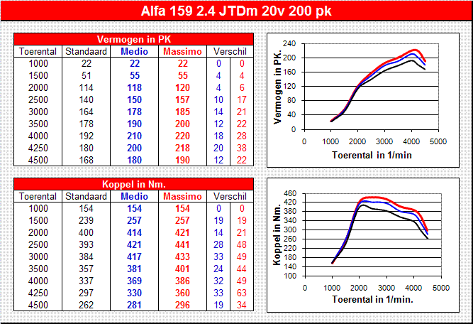

    Jeśli masz wersję 200 km i musisz zmienić turbinę to rozważ zmianę na taką która była po liftingu. Odpowiednie strojenie i masz poprawione osiągi poniżej 2000 obr/min i pod czerwonym polem.
    Porównanie turbin poniżej:
