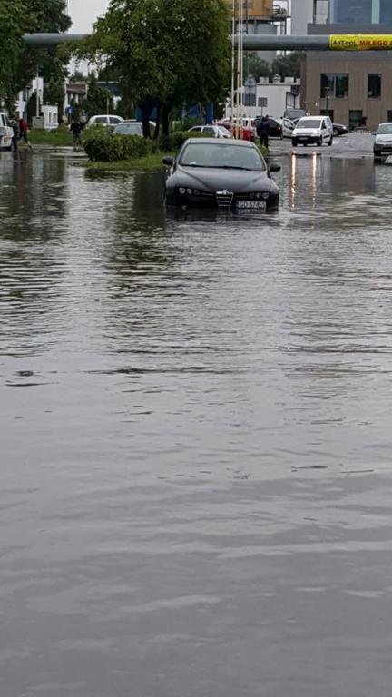

    podczas przejazdu zalaną drogą moja Alfa 159 niestety była niżej zawieszona niż poprzedzające pojazdy, przez co w połowie przejazdu silnik zgasł i auto utknęło w wodzie na poziomie nieco powyżej progów.
    Po ok 30min auto wyciągnęliśmy na holu, usunąłem wodę z wnętrza samochodu i tak sobie stoi na parkingu.
    Pytanie czy mogę spróbować odpalić silnik?
    Jeżeli silnik nie odpali to czy warto pchać się w stronę jego naprawy czy może lepiej sprzedać jakoś na części?
    Może ktoś jest chętny do odkupienia takiego auta bo i tak nosiłem się z zamiarem jego sprzedaży?
    Zdjęcie w momencie zalania poniżej

    Nie próbuj odpalać silnika zanim nie upewnisz się, że w układzie dolotowym nie ma żadnej wody.

    hej, silnik zaciągnął wodę dlatego zgasł.
    U 159 dno obudowy filtra jest na wysokości spodu zderzaka a sama obudowa i jej szczelność raczej nie były projektowane z myśla o brodzeniu w wodzie. CO prawda sama rura która zaciąga powietrze jest poprowadzona na przód zderzaka do połowy wysokości auta ale poziom wody który widac na zdjęciu spokojnie sięga połączeniu tej rury z obudowa przez co dostała sie woda i któredy silnik zaciągnął wodę.
    konsekwencje raczej będą średnio przyjemne ..............

    Nie dobrze , na pewno NIE odpalac. Rozbierac i patrzec jakie szkody. Oszacowac potencjalne koszta i podjac decyzje. Swoja droga to myslales ze masz amfibie? Pucha filtra zaraz przy "zolu"a Ty takie ryzyko podejmujesz. Ja osobiscie nie wjezdzam nawet przy duzo mniejszych rozlewiskach kto wie co znajduje sie pod woda.

    możesz odpiąć rurę od powietrza i sprawdzić czy jest tam ślad po wodzie. Może tylko go zdusiło z braku powietrza
    Tak teraz myślę, że z racji budowy i umiejscowienia filtra powietrza mało prawdopodobne jest aby tam zaciągnął wodę. Tam jest gruba rura i dość nisko.

    Jak w puszce nie ma wody i flitr suchy to może go tylko zdusiło. Najlepiej by było wszystko rozebrać i sprawdzić, jak woda doszła dalej to na pewno trochę w intercoolerze będzie zalegać.

    przede mną corsą i golfem przejechali więc pomyślałem że dam radę

    Filtr powietrza jest bardzo nisko więc zapewne zassało wodę. Swoją drogą podziwiam tych co decydują się na przejazd przez widoczne jezioro. Bez zdjęcia filtra bym nie odpalał. Złap na sznurek i do serwisu

    Spoko0 ja też przejeżdżałem przez głębszą i nic się nie stało i nawet mi jej nie zdusiło.
    Podejrzewam, że woda spowodowała zablokowanie ciągu powietrza do mieszanki i auto po prostu zgasło.
    Ale jak już coś, to do mechanika i niech powoli patrzy i może się okazać, że trzeba tylko filtr powietrza wymienić i powinno być OK
