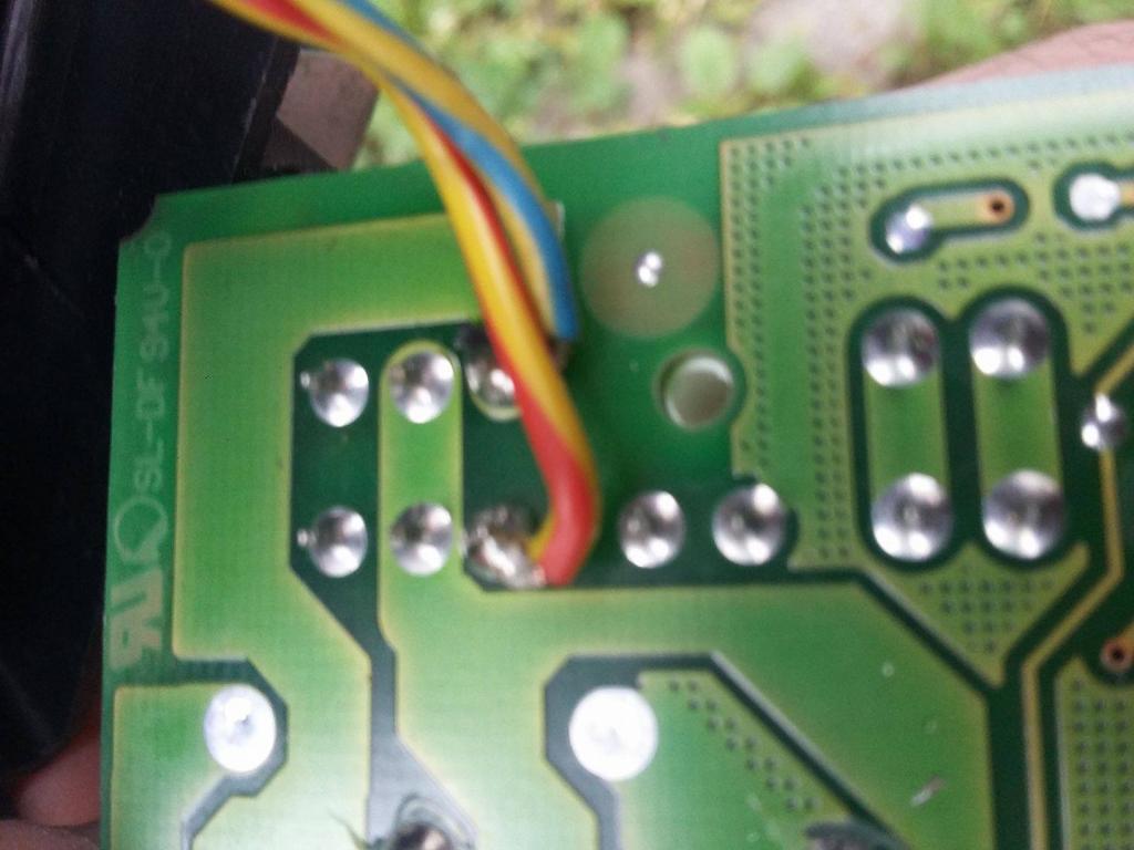

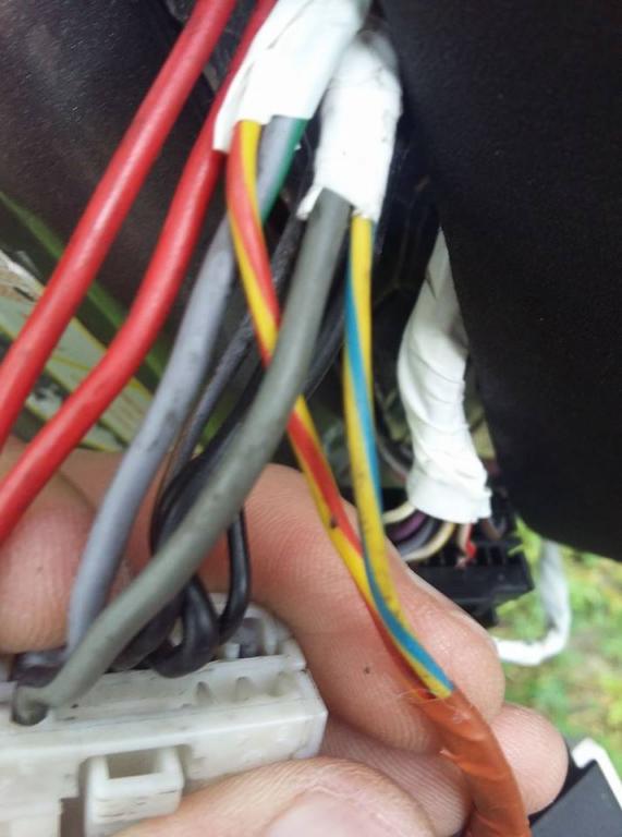

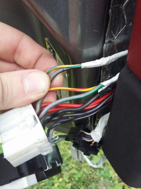

    Dobra, bo nikt mi tu nie pomógł, a wiadomo, każdy odsyła do szukajki albo google. ALE NIGDZIE tego nie ma. Teraz wrzucam wam rozwiązanie, które kolega @tu_krzysztof (ale z nieoficjalnej grupy na fb) mi podpowiedział (nawet jego fotki!) -> paczta załącznik.
    Teraz tak, chodzi o to by ominąć piny w kostkach, bo tam pojawia się problem (jeśli cyka ci w module, to jest to na 100%!). Dodaje tą informacje, ponieważ podforum GT kuleje w informacje!!! Jest nas uzytkowników tej alfy naprawdę mało i nie ma takich porad i sposóbów jak w 147, a to właśnie tam można szukać takich patentów Podejrzewam, że DOBRY elekryk z multimetrem by doszedł do tego w 30 minut, bo najpierw musiałby w necie znaleźć jakie napięcie powinno być w kostce od silnika. Mi się wydawało ok, ale było jak się okazuje za niskie, bo nie przewodziły kostki od prądu tego. Podpiąłem sam kable od głośników tam, ale dla każdego dałem dwie żyły, czyli razem 4. Jak skubałem kable zaraz za wtyczką to wyszło w sumie prawie tyle samo żyłek. Ważne, że działa, może się przepalą kabelki, to wtedy wrzucę konkretny kabel taki jak na fotkach (który polecam, bo akurat sam takiego nie miałem a wiadomo niedziela Niby castorama otwarta, ale tam to więcej by mi zeszło na szukaniu niż na lutowaniu ).
    Pozdrawiam i jak ktoś ma pytania to służę pomocą!

    Wszystko wywiązało się z mojego tematu o szybie właśnie na tej grupie fb
    Potwierdzam patent działa , wszystko zazwyczaj się wywiązuje z przepalonych kabelków w białej kostce i uszkodzonej kostki. Można to obejść lutując kable do płytki albo poszukać puchy z odciętymi kablami z kostkami ( niepopalonymi ) poodcinać i lutnąć nowa koche. U mnie szwagier ,który od kilku lat pracuje jako elektryk w toyocie (wcześniej fiacie) , tylko spojrzał i po 10 sekundach zaczął działać bo już wiedział co i jak. Widocznie wystarczy odrobiony wiedzy o elektronice , w dodatku mówił,że w alfach to standard

    Tak to opisał, ze gdyby nie zdjecia to za cholere nie wiedziałbym o co chodzi. Wyglada na to, ze chodzi o białą kostkę która wchodzi do modułu w drzwiach, tego przy lampce otwarcia drzwi, i te dwa kabelki wlutowane są bezpośrednio do płytki drukowanej w tym module własnie. Jesli coś pokęciłem to prosze mnie poprawić bo naprawde niewiele mozna wywnioskować z tego sposobu.
