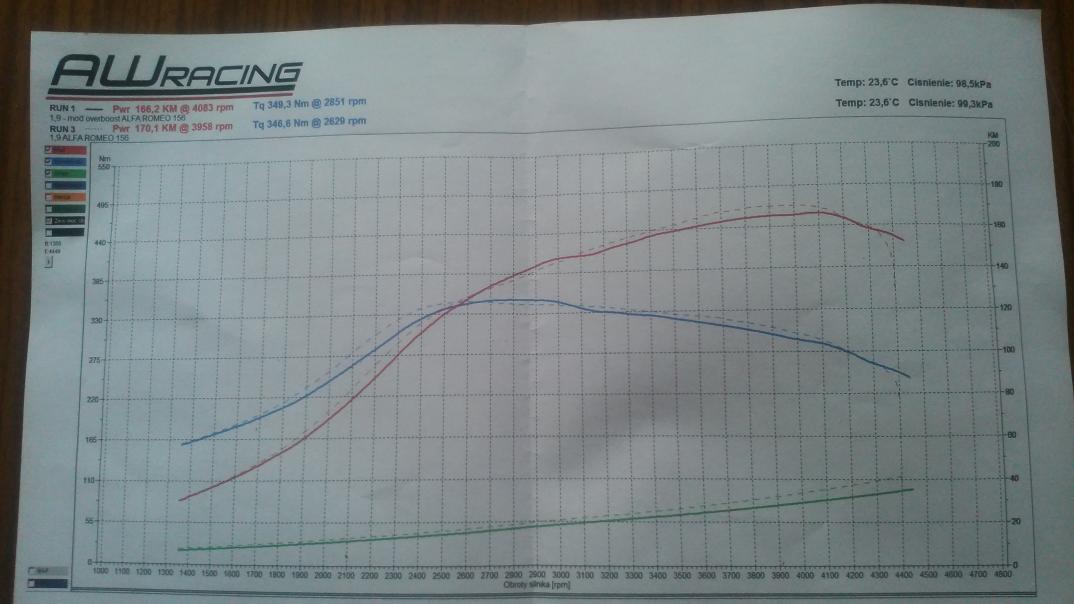

    To jest wykres po drugim z trzech krojeń mocy
    Hybryda ma blisko do 2.0 JTD 170 kunia, początkowo było duuużo więcej kunia, ale musiało zejść, bo NM było o wiele za dużo
