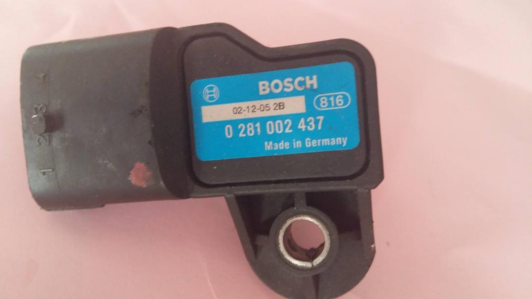

    Czyli ten będzie teoretycznie ten nowy "dobry" ?Kliknij obrazek, aby uzyskać większą wersję

    Użytkownik Znawca Avatar paweltbu
    03 2013
    TBU
    MiTo 1.4 TB MA/Mazda 3 2019
    1,417
    końcówka 437 jest bardziej awaryjna zamień na końcówkę 845 ja kupiłem na aliexpress za 46zł! z przesyłką i działa
