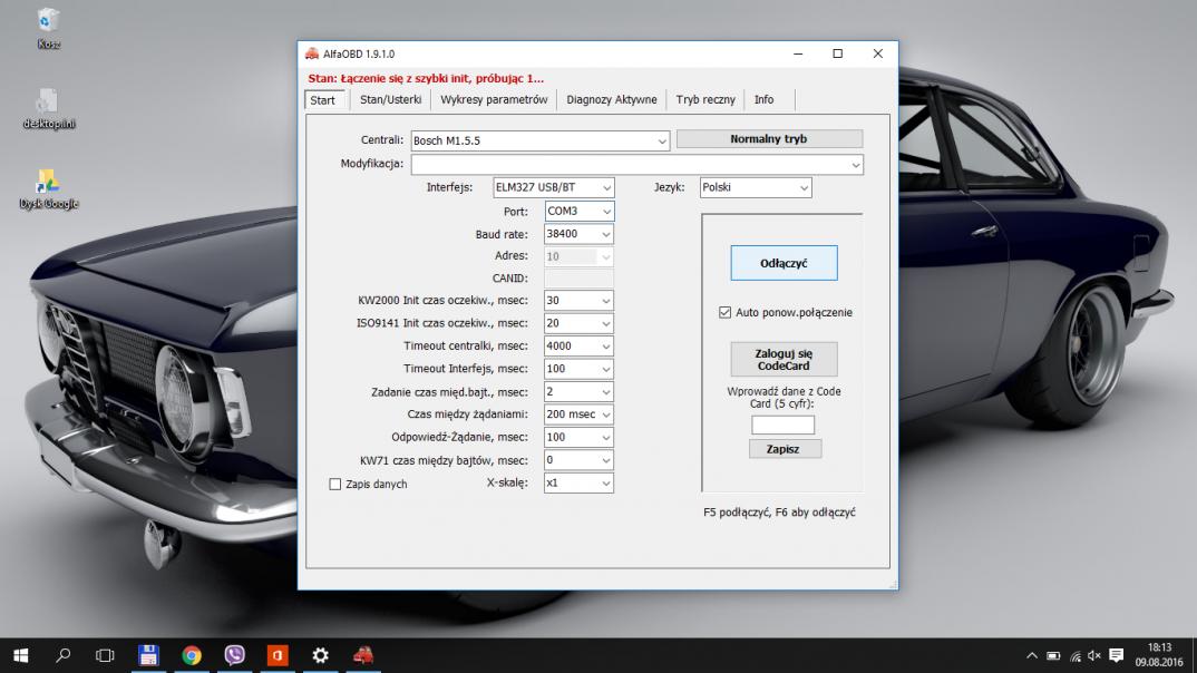

Nazwa:	Bez*tytułu.jpg
Rozmiar:	72.4 KB
    Niestety tak to wygląda od jakichś 20 minut. Niby połączył, niby próbuje, ale program nie odpowiada. Interface kupiłem na allegro i działał w Audi A3 kumpla. U mnie coś nie chce się łączyć. Próbowałem różnych rzeczy, ale nic to nie daje. Chciałem pokasować parę błędów, np wywala mi często błąd klimy, chociaż ostatnio naprawiłem i nabiłem i śmiga, a jak wyskoczy błąd, to przechodzi w jakiś serwisowy tryb i dmucha na auto na minimum dopóki nie włączę samochodu jeszcze raz. Pomocy, bo tu stracę cały wieczór i nie podłaczę.
    05 2008
    Poznań
    4,459
    A centralka nie powinna być ME2.1 lub ME3.1?

    Cytat Napisał tomaz Zobacz post
    Wlasnie nie wiem, dlatego pytam. Bede probowal, na razie leje, wiec jutro rano.
    Użytkownik Świeżak Avatar Twiti2
    06 2016
    Legionowo
    Alfa Romeo 166 3,0 V6 226KM +LPG, 10.1999r. ZF4HP20, paint-VULCANO NERO
    122
    Raczej powinno być ME2.1, tak jest u mnie i obsługuje 2.5 V6 i 3.0 V6, musisz to sprawdzić, to jest chwila.
    Użytkownik Romeo Avatar Mankovich
    04 2012
    Lublin
    Alfa 166 2.5 V6 24V
    275
    Wlasnie wczoraj wybralem 2.1 i nadal to samo. Nie laczy, alfaobd sie wiesza i nic sie nie dzieje.
