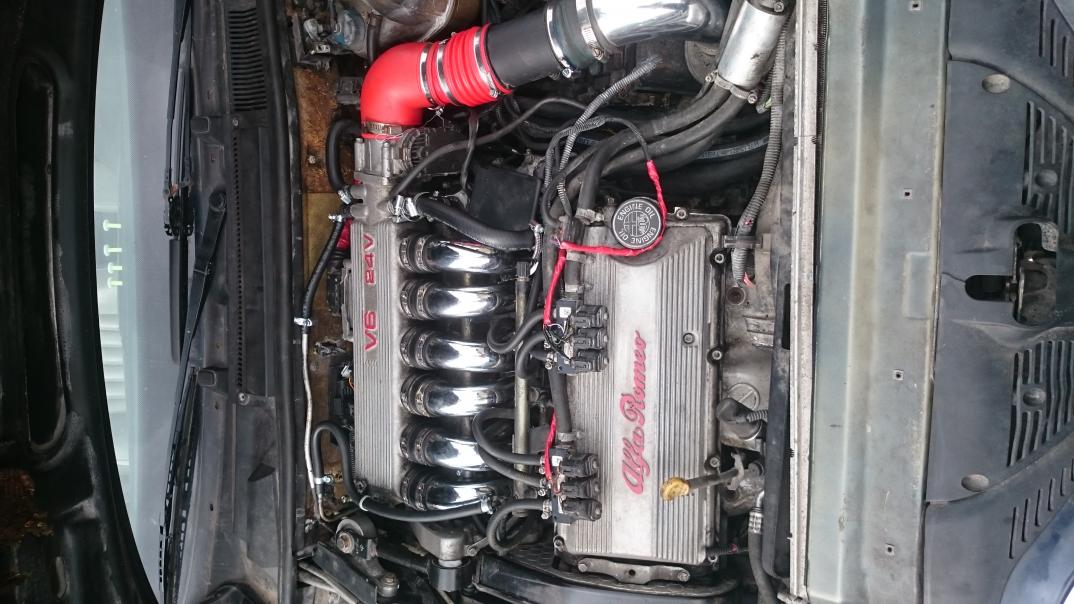

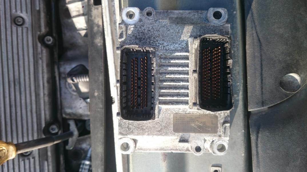

    Mi kolego potrzebne są konkrety.Bo nie mam pojęcia gdzie szukać ECU żeby na momencie sprawdzić to wszystko,bo jutro wyjeżdżam do pracy i już nie będę miał kiedy tego zrobić,przynajmniej do przyszłego weekendu.
    01 2015
    Bierutów
    AR 166 3.0 V6 Sportronic 4HP-20
    31
Nazwa:	1471102920433.jpg
Rozmiar:	93.5 KB
ID:	207846Kliknij obrazek, aby uzyskać większą wersję
Nazwa:	DSC_0104.jpg
Rozmiar:	106.0 KB
    Taki silnik
