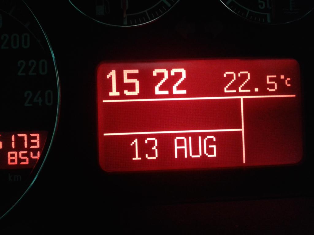

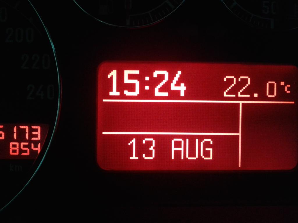

    miał ktoś coś podobnego że miga (mruga lub delikatne przygasa) częściowo wyświetlacz nie zależnie czy silnik chodzi czy nie.
    ze zdjęć cieżko tu pokazać ale coś widać w słupku tak jak jest liczba 15 i 13
    na pierwszym zdjeciu jest tak ciemniej troche słaby aparat

    Jeżeli na pracującym silniku też to występuje to co do tego ma aku?
    Ja bym obstawiał uszkodzenie związane z samym wyświetlaczem.

    diody się kończą ? zimne luty?

    Miałem kiedyś ten problem, był oznaką umierającego akumulatora. Po wymianie baterii, przypadek już nie powrócił.

    [MENTION=18163]mateuszpiszcz[/MENTION] efekt utrzymywał się nawet na oddalonym silniku?
    Bo jak u mnie umierał aku i był za slaby przy odpaleniu wywalało błędy abs asr eobd.

    Jak alternator dobry to aku wysiada. Brak prądu powoduje dyskotekę w zegarach, czy wyświetlaczu.

    A np przy radyjku nie było kombinowane?

    Radio mam założone nie fabryczne ale to już od ponad 3 lat
    a akumulator ma z 2 lata (nowiutki exide)
    dodam tylko że z 3 tyg temu wyciągałem zegary ale kostki nie odpinałem.

    to wyciągnij i sprawdź przewody i kostki dla świętego spokoju.
