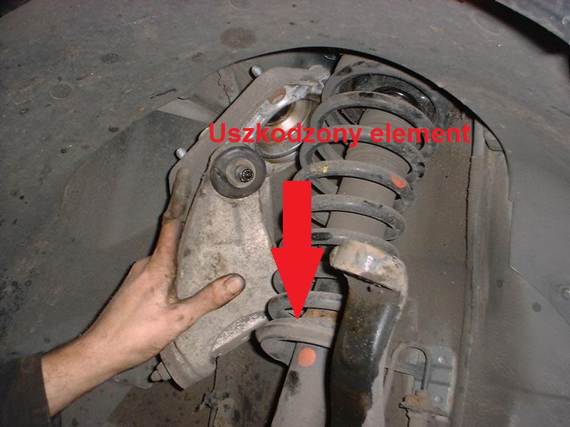

    Od pewnego czasu próbuję zwalczyć dziwne "trzeszczenie" w przednim prawym kole, początkowo myślałem że to górny wahacz po sprawdzeniu wygląda na nie uszkodzony tym bardziej że zrobiłem na nim może jakieś 8 tys. kilometrów, na wszelki wypadek psiknąłem wszystko smarem w sprayu skoro i tak było rozebrane, dzisiaj zauważyłem jednak że guma znajdująca się pod sprężyną jest pęknięta, a po wjechaniu do garażu gdy zakołysze autem słychać jakby napięta sprężyna "wskakiwała" na swoje miejsce to taki jednorazowy trzask i później nie ma już absolutnie żadnego dźwięku z zawieszenia. Czy może to byś sprawca moich problemów ? Da radę kupić tą część czy szukać nowych amorków ? Kliknij obrazek, aby uzyskać większą wersję

    Poduszka-sprezyny-przod-ALFA-156-dol/15674
    w autosklep24 pl .cena 19 zl

    He He szukać nowych amorów.... Gumę dolna i górna wymieniasz przecież.
    Jakim smarem pryskałeś?

    Moim zdaniem raczej nie. Ta guma ciągle jest pod dość dużym obciążeniem (~4-5kN) i twoje kołysanie niewiele by zmieniło. Zresztą sprężyna nie ma za bardzo gdzie wy-/wskakiwać. Ja bym szukał gdzie indziej, może amortyzator?

    Ta dolna guma ma mały wpływ. Prędzej górna przy talerzyku (często się wywija i zaczyna sprężyna o talerzyk ocierać) albo poduszka całej kolumny. Generalnie należy rozebrać całą kolumnę i sprawdzić.

    Właśnie sprężyne która jest po tej stronie mogę złapać i delikatnie poruszyć a ta z drugiej strony siedzi sztywno

    a sprezyma cała ?

    Z tego co oglądałem to cała, chyba że coś źle zamontowali jak ostatnio wymieniali wahacze i teraz jak się uklepało to daje o sobie znać

    Przy sprawnej kolumnie samą sprężyną nie ruszysz - jest mocno ściśnięta między talerzykiem podstawy a amortyzatora. Masz ocś nie tak (myślę, że podstawa jest źle skręcona)
