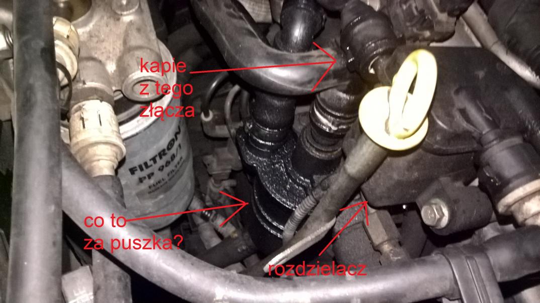

    Witam.
    Miałem ten objaw już raz jakiś czas temu, ale od tamtej pory był spokój. Dzisiaj ta sytuacja się powtórzyła. Otóż przy próbie ruszenia samochód w ogóle nie wchodzi na obroty. Muszę wcisnąć sprzęgło i przygazować 2-3 razy i wtedy dopiero zaczyna przyspieszać. Zauważyłem też ostatnio, że coś syczy z okolic pomiędzy silnikiem, a filtrem paliwa. Zauważyłem tam wyciek prawdopodobnie ze złączki rozdzielacza paliwa. Czy to może być przez to? Czy wystarczy tą wtyczkę powiedzmy obkleić sylikonem?
    I jeszcze jedno pytanie co to za puszka pod tym rozdzielaczem?

    Ta puszka to odma. Podobny objaw (brak reakcji na gaz) miałem w służbowym aucie. Zawieszal się regulator ciśnienia paliwa. Wymiana i po problemie

    Regulator to to samo co ten wspomniany przeze mnie rozdzielacz? Dzisiaj jeździłem i ani razu Alfa się nie zamuliła, tak więc czasami jest problem, a czasem go nie ma. Jednak chciałbym, żeby wszystko działało na 100%.
    Dobra już wiem co to regulator. U mnie też widać, że jest on mokry. Czyli bardzo możliwe, że mam ten sam problem.

    Po wyjęciu tego regulatora okazało się, że jest na nim taki jakby osad ze starego paliwa, wyczyściłem i po jeździe testowej stwierdzam poprawę. Silnik jakby minimalnie lepiej się wkręcał i ani razu nie było efektu braku przyspieszenia. Ale czas zweryfikuje, pozdrawiam!
