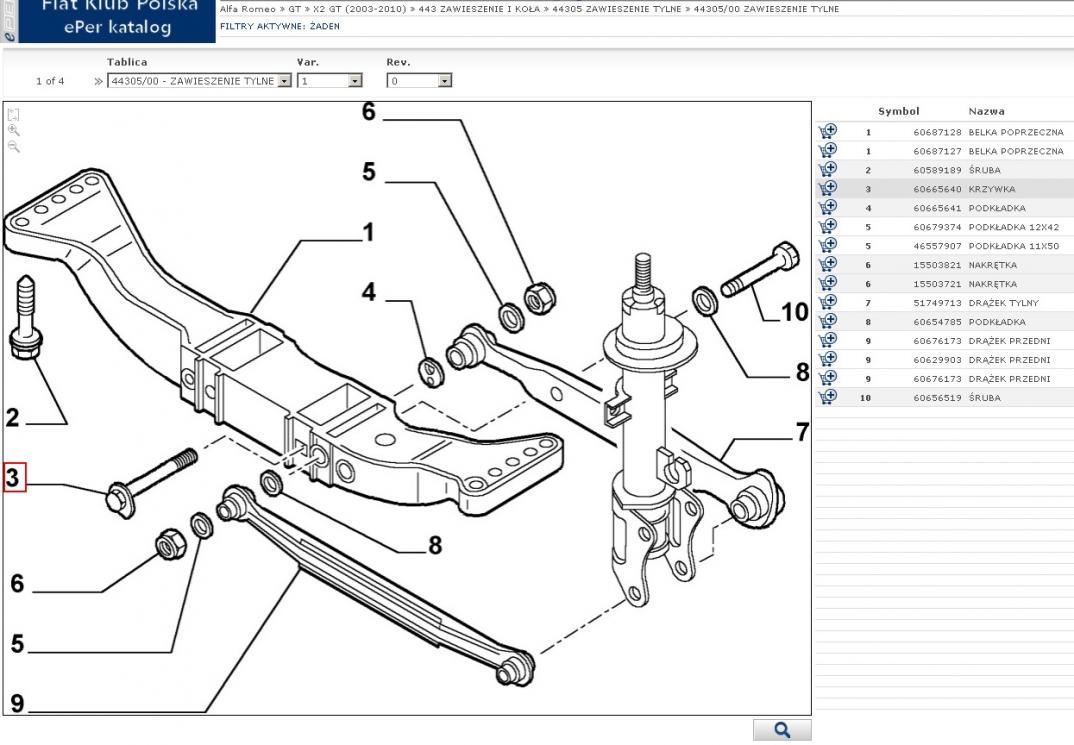

    Koledzy i koleżanki, orientujecie się kto obecnie ma GT na części, lub handluje używanymi częściami?
    Potrzebuję śruby tylnego zawieszenia, nowe droższe niż wahacze, haha.
    Konkretnie szukam:
    - śruby do zbieżności + nakrętki 4 sztuki (2 bez regulacji)
    - śruby od zwrotnicy i amortyzatora (2 długie i 2 krótkie)
    A czy zw GT są te same śruby co w 147 i 156?
    Dzięki

    Którymi śrubami ustawiasz zbieżność z tylu w GT?
    Możesz cyknąć fotkę podwozia? Bo nie wiedząc czemu w mojej nie widziałem (sąsiada też)

    widziałeś pewnie tylko nie wiesz do czego to słuzy
    kolega napisał przecież - śruby pływające - to nimi odbywa się regulacja
    znajdziesz je na środku belki, są nimi dokręcone wahacze poprzeczne

    Aż w poniedziałek wjadę na kanał bo poważnie ich nie widziałem [emoji15] może tez ich za specjalnie nie szukałem bo zbieżność z tyłu zawsze miałem na zielono w przeciwieństwie do geometrii.

    bez szukania spójrz na zdjęcie z linku w moim poprzednim poście

    No właśnie na zdjęciu widziałem je, i zastanawiam się jak mogłem je przeoczyć jak sprawdzałem geo [emoji15]

    tak to wygląda na eper śruba nr 3 na rysunku
