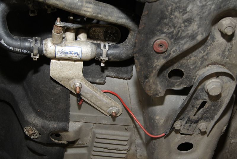

    Używane sprawne kupisz za 500zł montaż jak sie troszke znasz jest prosty, ale ok podgrzewacz coś tam da miałem to w mondeo i fakt nieco szybciej się nagrzewał a w zasadzie szybciej leciało ciepłe powietrze do kabiny był na 3 świeczki

    Miałem zamontowany podgrzewacz w F.Stilo 1.9 MJTD 150KM. Był to nowy podgrzewacz z Renaulta na 4 świece.
    Elektryk, który mi to montował, zniechęcał mnie do tego pomysłu, twierdząc, że fabrycznie zamontowany podgrzewacz jest wydajniejszy, ponieważ nagrzewanie płynu chłodniczego dodatkowo przyśpiesza osobna pompa. Po moim naleganiu na montaż, zamontował podgrzewacz, ale podłączył 3 świece i manualny włącznik/wyłącznik. Wg. niego na krótkich dystansach( jeżdżę 12 km do pracy)nie wytrzyma akumulator.
    Ostatecznie wynalazek średnio się sprawdził. Po uruchomieniu silnika włączałem podgrzewanie, a po przejechaniu kilku kilometrów wyłączałem. Poprawa nagrzewania silnika była następująca: bez podgrzewacza silnik nagrzał się po ok. 7km.
    Z podgrzewaczem ok. 5 km.
