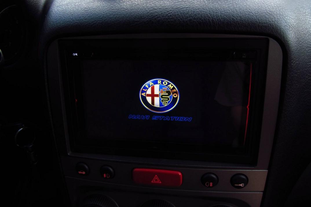

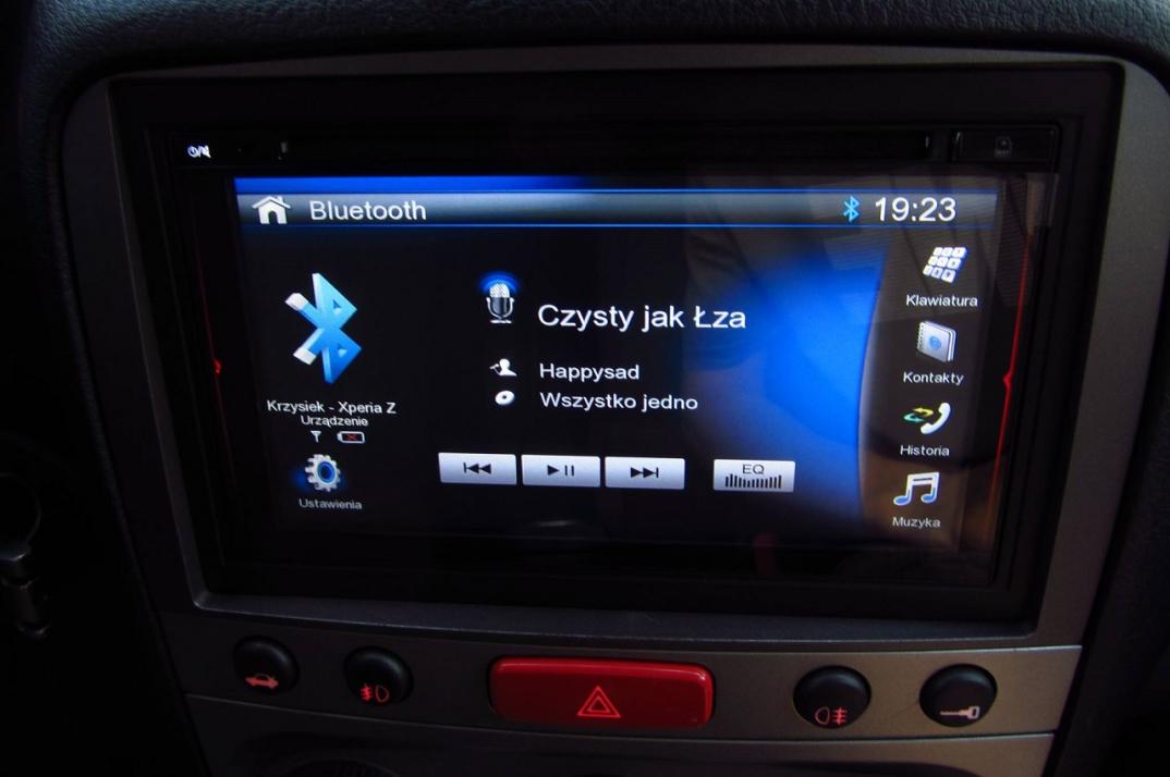

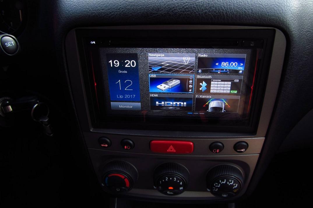

    Posiadam od 4 miesięcy GMS 6808.
Nazwa:	20023807_1689289894446478_388106338622080939_o.jpg
Rozmiar:	53.5 KB
ID:	235489 Kliknij obrazek, aby uzyskać większą wersję
Nazwa:	19956650_1689289904446477_1772399512774725798_o.jpg
Rozmiar:	74.6 KB
ID:	235490 Kliknij obrazek, aby uzyskać większą wersję
Nazwa:	19956048_1689290037779797_1511026823240460476_o.jpg
Rozmiar:	59.1 KB
ID:	235491 Kliknij obrazek, aby uzyskać większą wersję
Nazwa:	20045393_1689290034446464_5372381540250834719_o.jpg
Rozmiar:	56.7 KB
ID:	235492 Kliknij obrazek, aby uzyskać większą wersję
Nazwa:	19956201_1689289891113145_8174157439741485811_o.jpg
Rozmiar:	56.0 KB
Nazwa:	1.jpg
Rozmiar:	47.9 KB
    Znajomy odradzał mi taniego radia na androidzie, ponieważ czasem są z nim problemy, np. zawieszanie się radia oraz telefonu przez odtwarzanie przez BT. Inne osoby natomiast polecają.
    W GMS znalazłem kilka drobnych mankamentów, ale ogólnie radio bardzo polecam.
    Wady:
    - gaśnięcie radia podczas odpalania samochodu, gdy ładuje się system (wiem, że tak jest zaprojektowana stacyjka w samochodzie, ale boję się o uszkodzenie radia, będę kombinował z chwilowym podtrzymaniem lub przełączę na ręczne włączanie/wyłączanie)
    - gdy wejdziemy w opcję equalizera, to na dole są 3 zakładki i zawsze zaznaczona jest inna, nie ta gdzie znajduje się equalizer
    - podczas zapisu stacji radiowej musimy mieć dobry zasięg danej stacji, inaczej może nam świrować opcja AF i przełączać na inne stacje lub przeszukiwać całą skalę
    - brak funkcji sterowania telefonem przy podłączeniu kablem MHL (ale jest o tym powiedziane w instrukcji oraz w ogólnym opisie radia na stronie producenta) czyli można tylko przesyłać obraz oraz dźwięk, bez sterowania
    - brak opcji całkowitego wyłączenia dźwięku z kierownicy (służy to tego mechaniczny przycisk na radio)
    - walczyłem z ustawieniem synchronizacji czasu z GPSem, strefa czasowa była cały czas na +1 zamiast na +2, doszedłem do tego, że najpierw należy ręcznie wybrać strefę czasową, dopiero później wybrać opcję synchronizacji czasu
    - brak filtra wysokotonowego na głośniki w drzwiach, zależało mi, aby ściąć najniższe pasmo
    Zalety:
    - szybkie ładowanie systemu
    - bardzo dobre i szybkie działanie odtwarzacza muzyki, filmów, BT
    - szybkie wyszukiwanie zasięgu w AutoMapie, GPS już zaczyna działać po uruchomieniu radia, gdy mamy włączoną synchronizację
    - opcja wyciszania muzyki przy komunikatach z GPSa
    - filtr niskotonowy na subwoofer
    - możliwość podłączenia kamery cofania oraz możliwość wyciszania muzyki przy cofaniu tak jak przy komunikatach z GPS
    - możliwość dokupienia małej kamerki GMS-CD200C lub GMS FHD-300C, bez denerwującego wyświetlacza, sterowanie radiem
    - bardzo dobra jakość wyświetlacza, bez porównania z Pioneerem za 900zł, gdzie opadły mi ręce
    - wbudowane sterowanie z kierownicy (nauka przycisków)
    - ustawienia są zapisane po odłączeniu zasilania (akumulatora)
    Pomimo drobnych błędów, ogólne wykonanie radia jest bardzo dobre, wszystko działa poprawnie. Na początku walczyłem również z odbiorem stacji radiowych, dopiero później okazało się, że drucik w bacie był przegnity już na samym dole, teraz radio odbiera bardzo dobrze. Zastanawia mnie jeszcze, czy będzie możliwość sterowania komputerem wpiętym pod HDMI (Android Dongle, itp). GPS nie stracił mi jeszcze nigdy zasięgu, nawet w tunelu w Bielsku, gdzie telefon tracił na moment. Antenę GPS schowałem w lewym słupku, wszystkie kable upchałem bez problemu za panelem klimatyzacji popychając je tam ręką od strony licznika (tylko 4 imbusy).

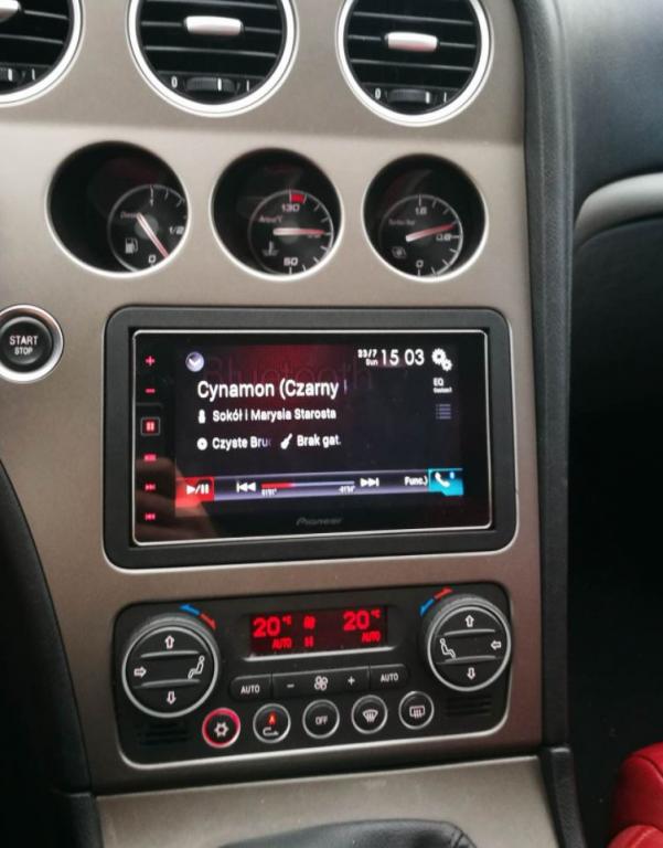

    Ja wybrałem app radio Pioneer DA 120 za kwotę 1700 zł.
    - szybko startuje
    - sprawnie działa
    - super jakość dźwięku (duża różnica już na standardowych głośnikach)
    - filtr HPF i LPF na głośniki przednie, tylne i subwoofer (zwrotnica do cięcia częstotliwości)
    - czasówki
    - rozbudowany korektor
    - współpraca z AppRadio (Android), Carplay (iPhone), HDMI-MHL (np. Android)
    - brak wbudowanych map, należy wykorzystać do nawigacji podłączony telefon bądź kupić stick z Androidem ok. 250 zł (podłączony na stałe za pomocą MHL)
    - interfejs ładnie wygląda, pasuje do wnętrza [notranslate]Alfa[/notranslate] Romeo
    - sprawnie działający Bluetooth (zarówno słuchanie muzyki jak i połączenia głosowe) bardzo dobra jakość mikrofonu (dołączony do zestawu)

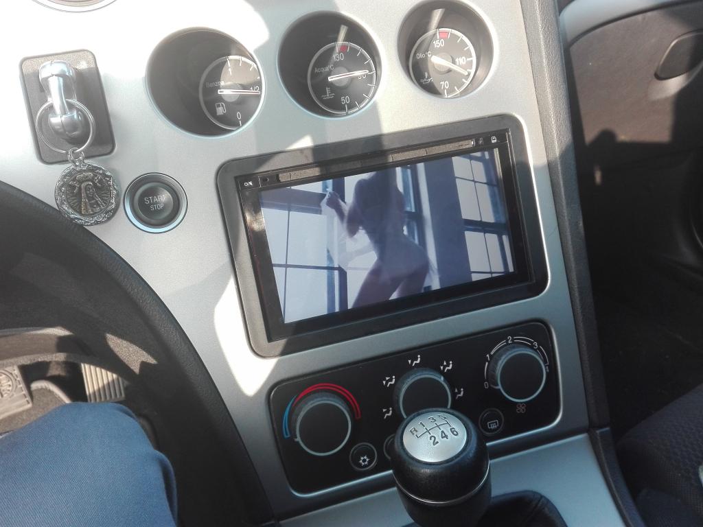

    GMS 6808, po tygodniu zabawy z ww.radiem:
    dźwięk przyzwoity minimalnie lepszy od seryjnego radia + więcej możliwości korekty dźwiękiem,
    odbiór video z pendriva w rozdzielczości HD bardzo płynne,
    DVD również bez zarzutu,
    Radio i tu na minus gorszy odbiór tj. radio 3, radio Gniezno, plus, jedynka, dwójka bez zarzutu a radio Z, RMF FM Eska itp gorszy odbiór. Myślę że powinienem zakupić wzmacniacz radiowy aby siła nadawania była na FULL, a tak faluje z max do minimum i wtedy głos radiowy raz jest słabszy a raz głośniejszy.
    Wizualnie wygląda super, jakość wykonania także ok, kiedy dokupię wzmacniacz i uporam się ze sygnałem radiowym to opowiem czy poskutkowało. Pozostaje mi dokupić kamerkę cofania lecz to na wiosnę ( w garażu buba ), no i moduł sterowania w kierownicy. Tak czy siak myślę że radio wart jest swej ceny.
