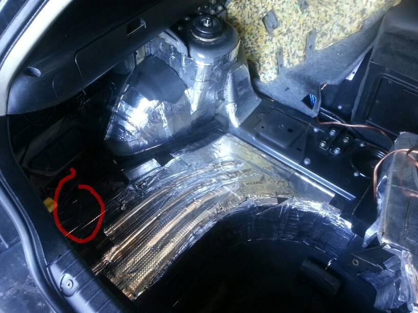

    Panowie na szybko w alfie 156 SW po lifcie którędy idzie w bagażniku wiązka od świateł cofania. Chcę podłączyć czujniki parkowania a w żadnym temacie nie znalazłem. Przetykanie przelotkami raczej trudna walka Może ktoś ma foty gdzie się wpinał

    Podam Ci do 2h bo będę na garażu a mam rozebrany tył.

    Z lewej strony masz kostke od światel. Rozpinasz szukasz + po wlaczeniu wstecznego i tyle.

    Tak,pewnie. Jak wsteczny jest w klapie.
    Sprawdziłem i kable idą ostatnim słupkiem po obu stronach przewody odpowiednio do lampy.

    Tez zakladalem uniwersalne czujniki i wpinalem sie w kostke po lewej stronie za wygluszeniem bagaznika. . (Od niej idzie kabel po slupku ,przechodzi przez gumowa oslone i do klapy). Po lewej stronie jest tez fabryczna zaslepka przez ktora mozna wyciagnac kable do auta. Wczesniej moze nie za jasno sie wyrazilem.

    No no to zmienia postać rzeczy. Zapomniałem, że jest tam połączenie z tą wiązką do góry.

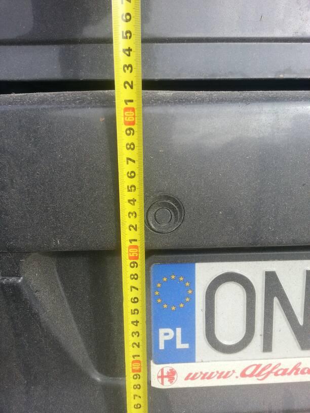

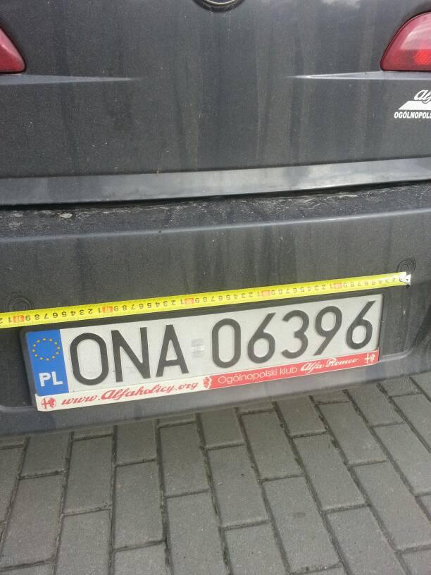

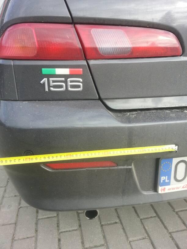

    Idąc dalej może ktoś podać wymiary jak rozmieścił czujniki bo wg instrukcji od czujników to jakoś tak mi się nie podoba może jakieś zdjęcie SW po lifcie

    Jeżeli pomoże :-)Mierząc od lewej strony samej krawedzi zderzaka pierwszy czujnik uwzgledniajac zaokrąglenie zderzaka wynosi 59 cm drugi 99 cm na wysokosci 8,5 cm tak jak na rys.. Pozostale dwa symetrcznie mierzac od drugiej strony zderzaka.

    Prosze, napewno sie przyda.
