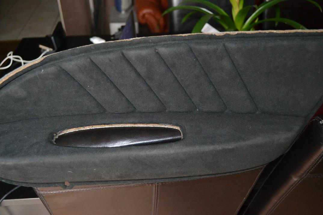

    Mam taką Kliknij obrazek, aby uzyskać większą wersję

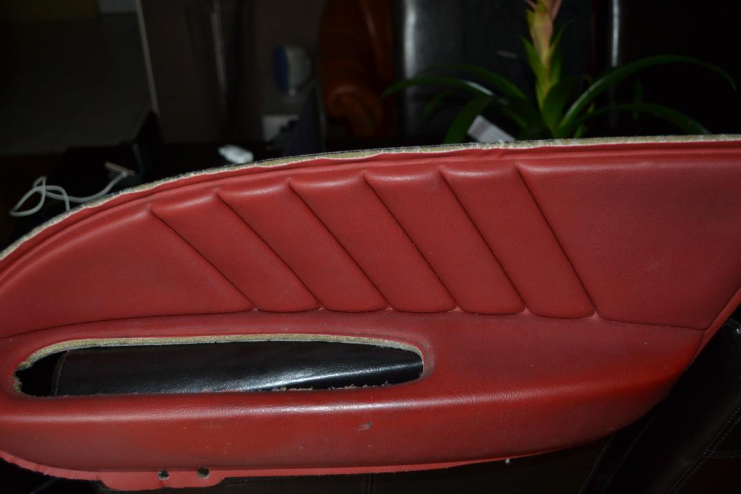

ID:	213733a zakładam czerwonąKliknij obrazek, aby uzyskać większą wersję

    Cytat Napisał mario0066 Zobacz post
Nazwa:	DSC_1005.jpg
Rozmiar:	83.3 KB
Nazwa:	DSC_1004.jpg
Rozmiar:	58.4 KB
    Czyli masz czarny alfatex... To trochę się jednak różni od brązowego weluru (którego zresztą159 nie miała w ofercie).
    Ten czerwony materiał to zwykła derma (albo, jak kto woli "skóra ekologiczna"). Niestety nie kupisz identycznej na metry i jedynie szukał bym całego boczku z wersji EU. Ewentualnie można element z Twojej starej tapicerki okleić dermą z oparć jakiegoś uszkodzonego (taniego) fotela, oparcia lub podłokietnika. Tam części na których się opieramy lub siadamy są skórzane. Natomiast inne elementy są włąśnie z tej samej dermy.
