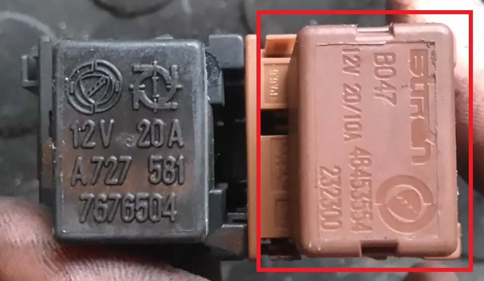

    Witam,
    dziś przy po odpaleniu auta, przełączyłem światła na mijania, dosłownie zaświeciły się na chwilę po czym zgasły... dodam że światła postojowe, drogowe (długie) i cała reszta działa. Po prostu przełączanie z postojowych na mijania nie daje żadnego efektu (dalej świecą się postojowe).
    - Poruszałem wtyczkami przy żarówkach
    - Wymieniłem bezpiecznik w schowku
    - jutro zamierzam jeszcze sprawdzić bezpieczniki
    Wyczytałem że może to być przekaźnik świateł mijania (umiejscowiony w schowku). Co (i jak?) mógłbym sprawdzić jeszcze żeby mieć pewność że to właśnie on zawinił? Rozumiem że jest to przekaźnik w kolorze brązowym, a ktoś wie może jak go wyciągnąć? Wystarczy go po prostu wyjąć z wtyczki?
    Drugie pytanie, czy jest to ten przekaźnik? (Zdjęcie pochodzi z portalu aukcyjnego, na którym planuję go kupić jeśli to on okaże się winowajcą, natomiast nie chcę kupować w ciemno)?

    Myślę kolego ze przełącznik zespolony do wymianymiałem 156 i nie powiem przez 5 lat wymieniłem 2 razy ale na uzywke. Jedyny minus ze trzeba kierownicę wyciągać . Ale po zabiegu wszystko ok. W dzień trzeba było jeździć po mieście na halogenach albo na długich z uszkodzonym przełącznikiem. I tak też bawiłem się przekaźnikiem. Ale może u ciebie będzie winny przekaźnik.

    Przełącznik wymieniony dosłownie przed chwilą, nadal nic nie pomogło.

    Najpierw sprawdza się przekaźnik, bezpiecznik instalację a później ewentualnie kupuje się przełącznik zespolony.
