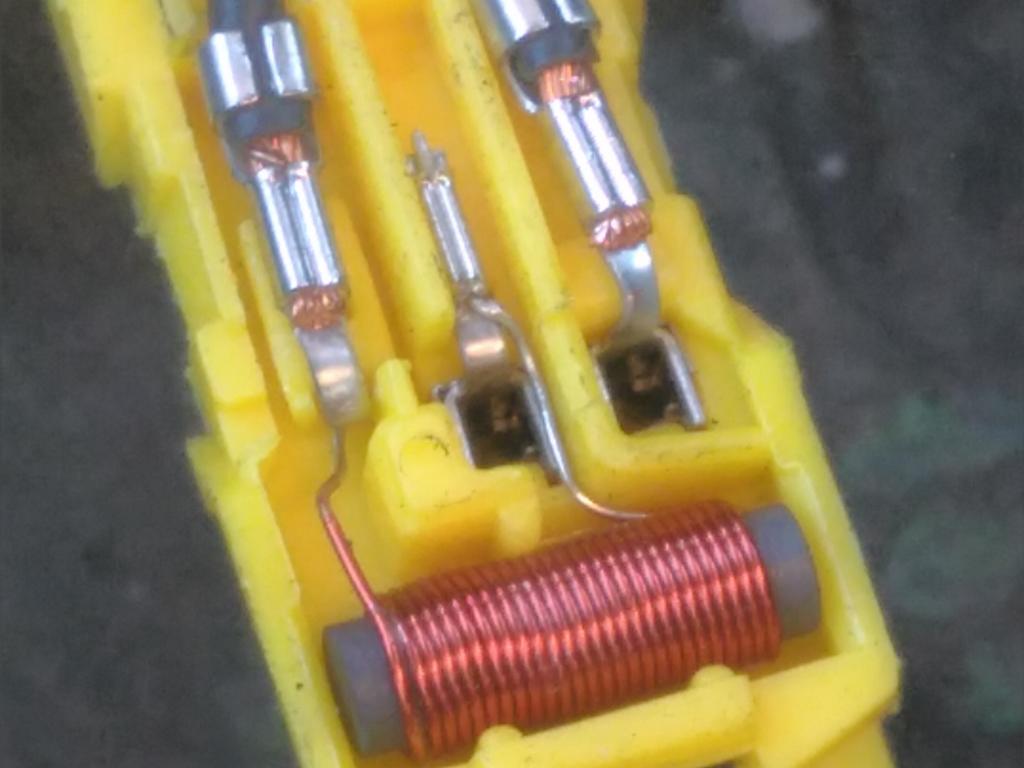

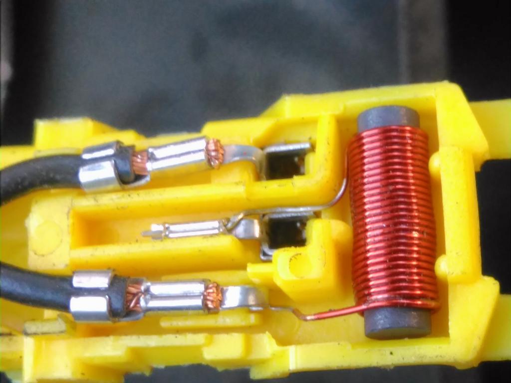

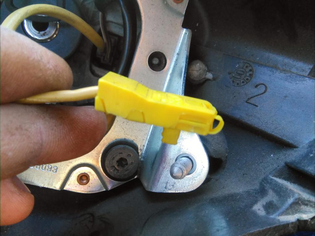

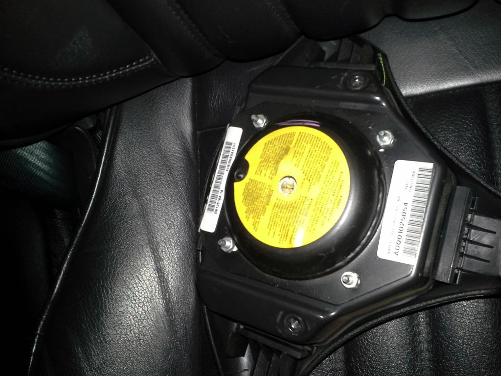

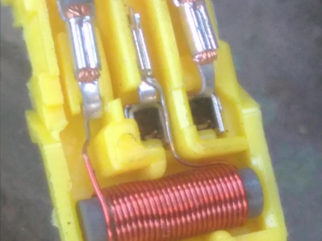

    Witam, już od dłuższego czasu jestem użytkownikiem Alfy, zawsze świeciła sie kontrolka czerwona poduszek. Chciałem to uporządkować i multiecuscan wskazał na brak komunikacji z poduszką w kierownicy.
    Rozkręcam, a tam zdziwienie moje, bo poduszka jest, w poduszkę wpięta żółta kostka (delikatnie roztwarta) z czymś jak opornik w środku ???, a przewód od poduszki wepchnięty w kable od klaksonu (tak jakby urwany).
    Teraz moje pytania.
    Co robić? Poduszka jest, kostka jest, jechać do mechanika i podpinać pod kostke wyrwane kable i usunąć ten dziwny opotnik?
    Drugie pytanie, po co ktoś wstawił opornik w kostkę, a nie w wyrwane kable, które upchnął w kabel za klaksonem,
    Nic nie rozumiem, a może ten opornik ma być w tej kostce???
    Zobaczcie na zdjęciach i podpowiedzcie.

    absolutnie tego nie usuwaj to tam ma być poprostu kostka ci sie rozleciała ten drut jest drutem oporowym jak go wywalisz bedą błędy w centralce musisz to poskładac do kupy i problem zniknie w kostce jest miejsce na ten drut oporowy ... nie chce mi sie mojej teraz rozkrecać zeby ci pokazać jak to ma być bo jest zimno a garazu nie mam :-P
    z jednej dobrze masz wsadzone ma być poprostu w tej żułtej kostce wsadzone z drugiej strony

    Dziekuje za odpowiedz. Przydalo by mi sie takie zdjecie zebym wiedzial jak to polutowac, bo sa dwa czarne kabelki i nie wiem ktory na jaki pin.
    A moze lepiej kupic tasme uzywana i zaloyc?

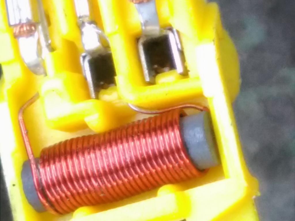

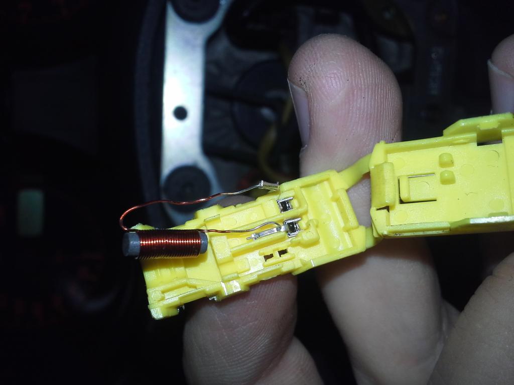

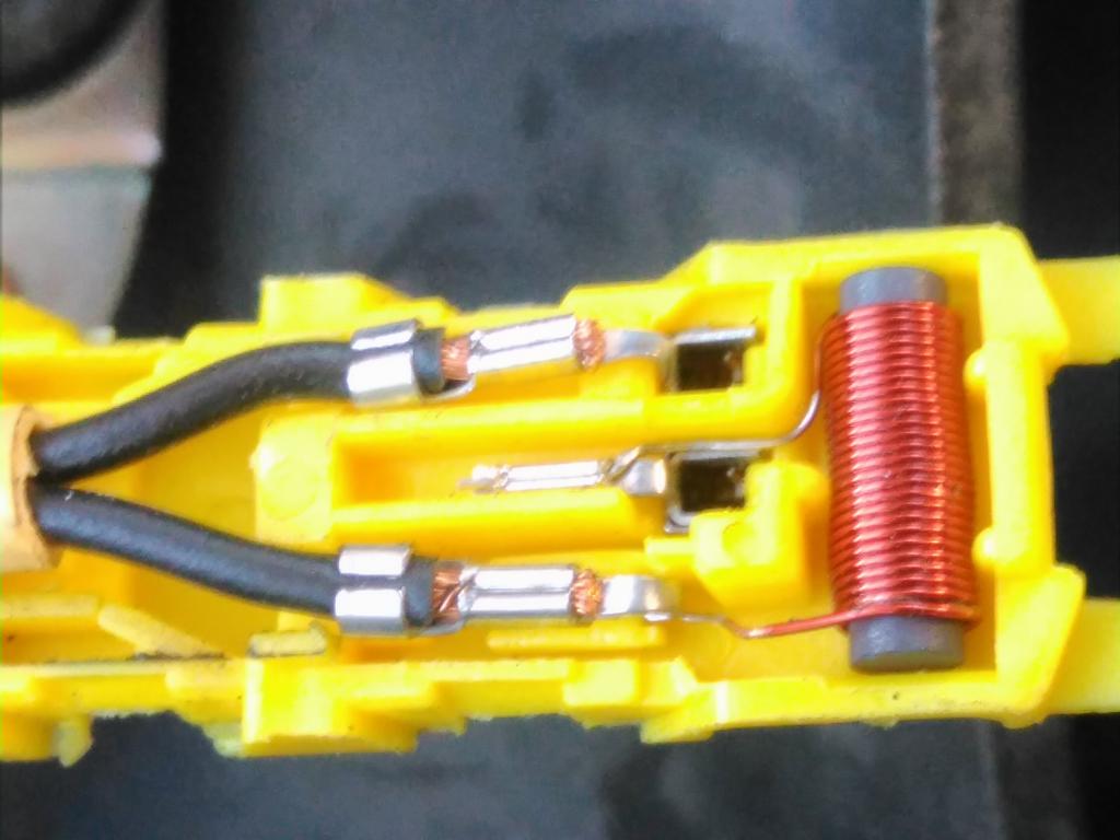

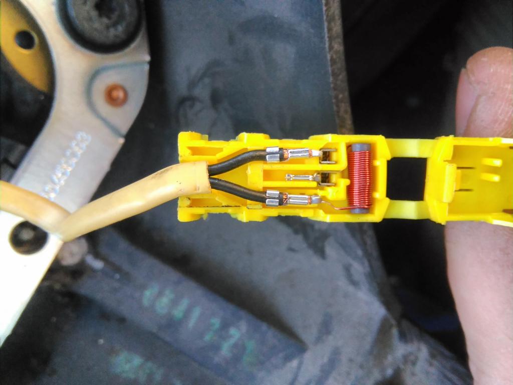

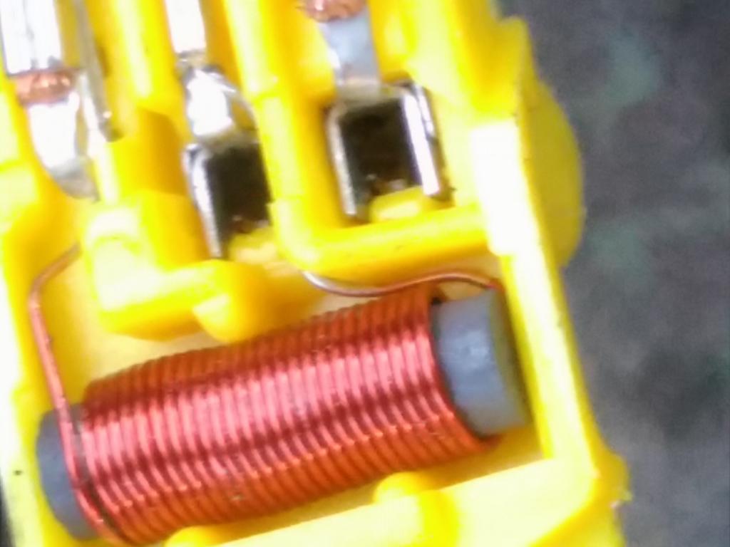

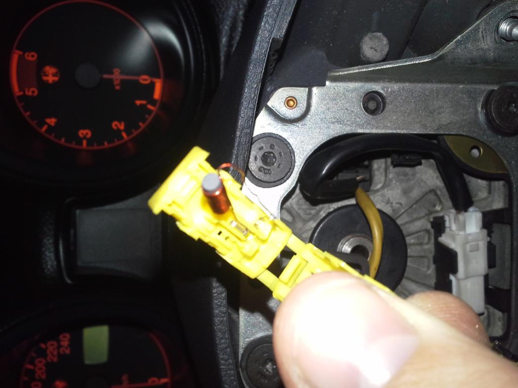

    ok ja mam tak:

    moze coś z tego wywnioskujesz powodzenia
    10 2016
    Alfa Romeo 156
    168
    dziękuję, bardzo mi pomogłeś. Ze zdjęć wynika że u mnie nie obędzie się bez lutowania, dlatego jadę na pobliski szrot (mają tam z pięć alf 156) kupię całą taśmę i przełożę.
