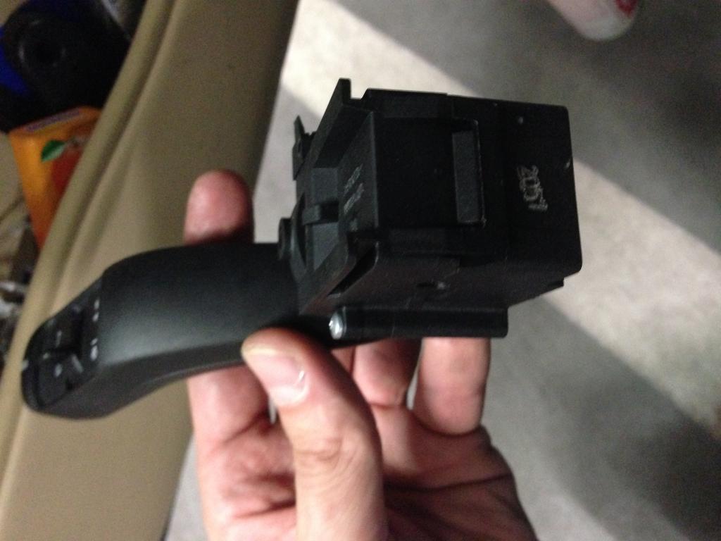

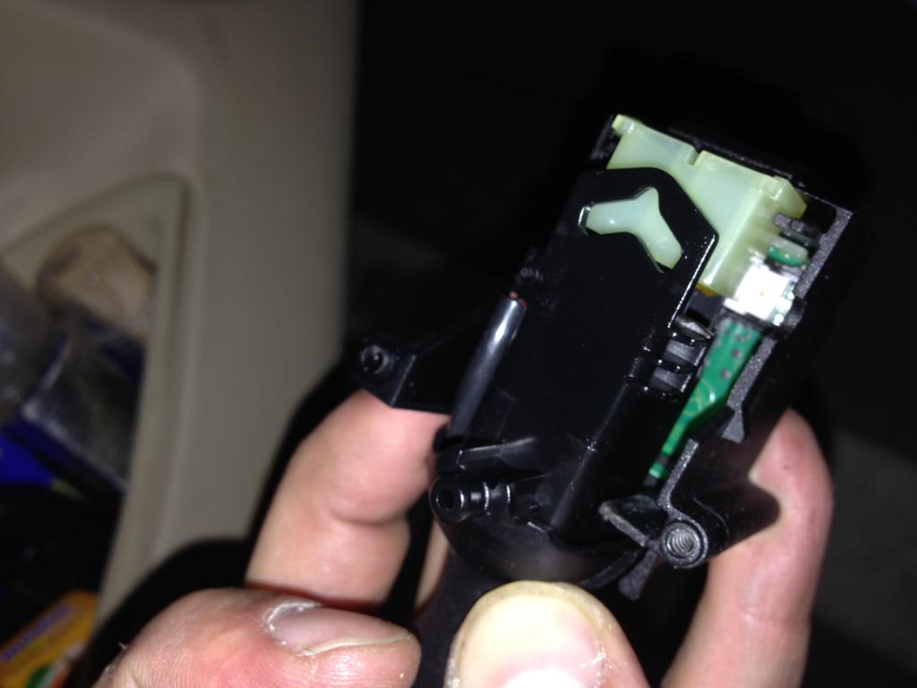

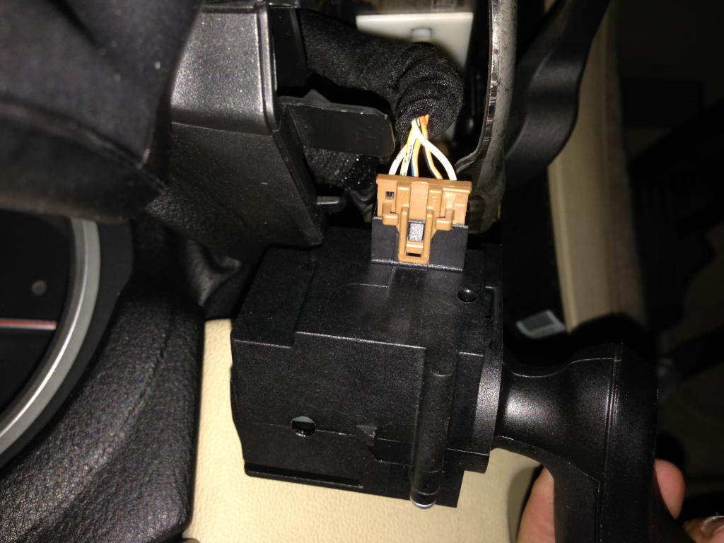

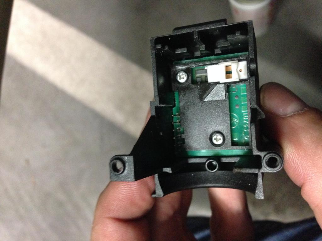

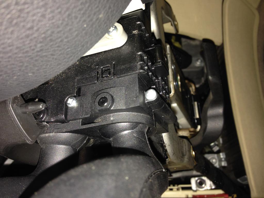

    To ja się pochwalę że u mnie lampa zapal się, natomiast nie da się w żaden sposób aktywować tempomatu dźwignią. ASO sprawdziło dźwignię i ponoć sygnał jest z wszystkich styków poprawny, natomiast jak nie działało tak nie działa. Miał ktoś tak?

    Próbowałeś odłączyć aku i/lub ponowne osiowanie proxy tempomatu?
    Sygnał z manetki (ruch do góry) jest rejestrowany? Moze wlasnie ten styk nie dziala.
