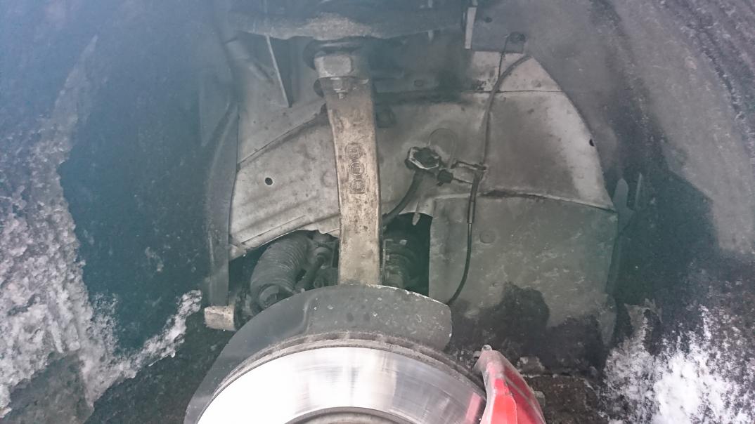

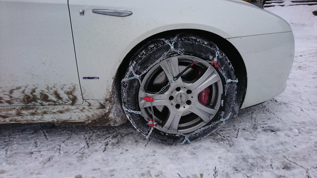

    A więc łańcuchy założone. Zrobione zostało według licznika 1100m. Maksymalna prędkość 40 km/h plus cztery osoby na pokładzie i jedna na początku testu na zewnątrz aby słuchała czy coś się złego nie dzieje.
    Rezultat... Nic nie ociera, ale przerwa między łańcuchem a wahaczem jest dosyć mała. Dla pewności zdjąłem koło i obejrzałem elementy zawieszenia i wyglądało wszystko ok. Zero obtarć, czy innych uszkodzeń.
