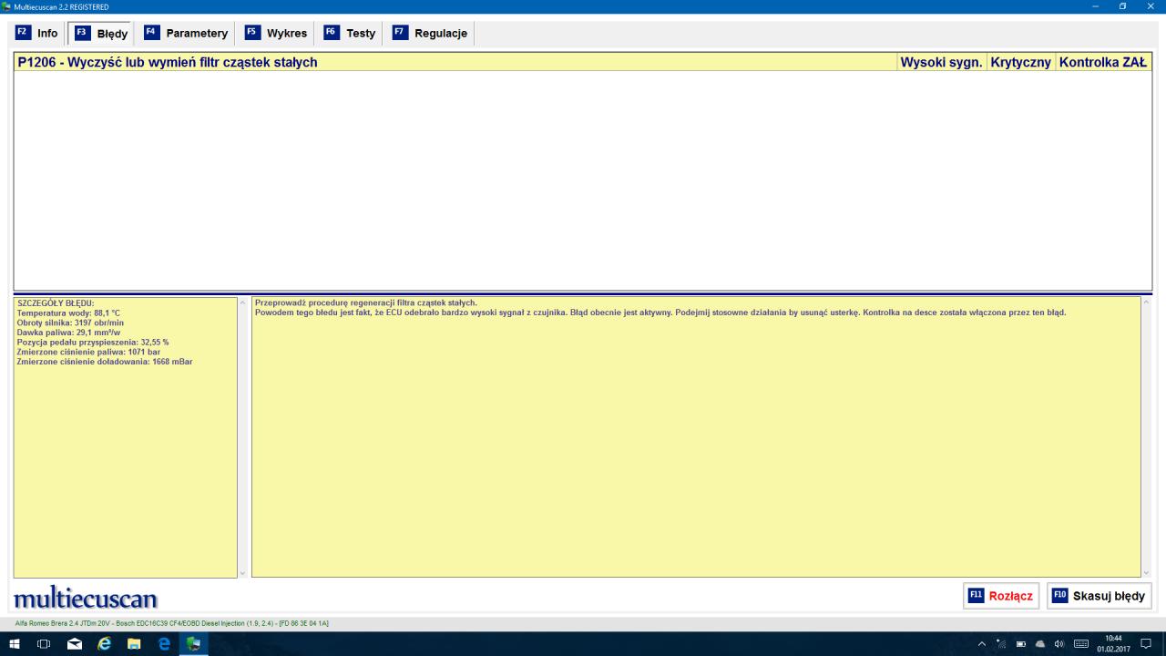

    koledzy może będziecie mieli jakiś pomysł na dolegliwość mojego autka.
    Nie którym z Was znany bład p1206. Dzięki pomocy kolegi z forum mateuszszar dzisiaj podpieliśmy auto do komputera i zczytaliśmy błąd.
    Wracając ostatniej niedzieli z Zakopca, wskoczył błąd silnika Check Engine i tryb awaryjny, spadek o połowe mocy więc wdrapać się pod góreczki było ciężko;P
    Dzisiaj z Mateuszem, skasowaliśmy bład i przejażdżka na autostradę, do momentu niczym się silnik nie rozgrzał błąd nie wyskakiwał, po osiągnieciu temperatury bład silnik i tryb awaryjny. Dałem redukcje i obroty powyżej 3 tys. -temperatura katalizatora doszła do 500 stopni i zaczeła spadać, a z tego co orientuje sie to kilka set stopni więcej musi stuknąć żeby wypalanie zaczeło się.
    I teraz pytanie co może być przyczyną błędu, dpf zatkany w 68 %- info błędu do regeneracji.
    z 1000,może 2000 tyś wstecz w połowie listopada padł mi czujnik temperatury spalin, który został na szybko wymieniony na jakąś używkę -myślicie że to jego wina? Bede wdzięczny za jakieś sugestie co z tym fantem zrobić;-)

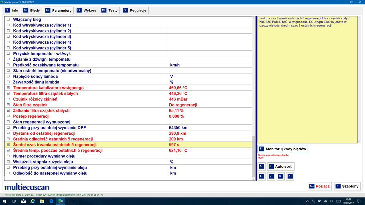

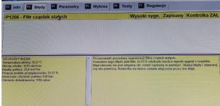

    Screeny z MES.
    Na pierwszym screenie, podczas rozgrzewania DPF, widać napis "stan > zatkane normalnie", a później, po tym jak wyskoczył błąd P1206, "stan > do regeneracji".
    W momencie wywalenia błędu, parametry były:
    _______________________________________________
    ODCZYT PARAMETRÓW:
    Temperatura katalizatora wstępnego: 588,36 °C
    Temperatura filtra cząstek stałych: 530,66 °C
    Czujnik różnicy ciśnień: 638 mBar
    Stan filtra cząstek: Zatkanie normalne
    Zatkanie filtra cząstek stałych: 63,71 %
    Postęp regeneracji: 0,000 %
    Dystans od ostatniej regeneracji: 269,6 km

    Sławek - a czy to na pewno coś da?
    Skoro DPF zaczyna się nagrzewać - chcąc się wypalić, ale dochodzi do temperatury 530°C - i wywala błąd, po czym temperatura spada.
    Jaki jest powód, że nie chce / nie może bardziej rozgrzać DPF?
    Czy serwisowe wymuszenie wypalania w ogóle pomoże? Skoro normalnie nie chce się nagrzać, to serwisowo (moim zdaniem) również się nie uda. Problem chyba jest w innym miejscu.
    EGR również moim zdaniem nie ma wpływu na to, że DPF nie chce się odpowiednio nagrzać i rozpocząć procedurę wypalania.
    Ciekawe jest też to, że ostatnie 5 wypalań było co 209km (a kolega raczej autostradami lata, więc powinien mieć dużo większy dystans między wypalaniami).
