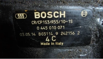

    Właśnie rozmyślam nad tym... czy używka z jakiegoś młodszego typa, czy samemu się tym pobawić, bo widze można to zrobić chałupniczo, pod kamienicą wyjąć pompę, pare ruchów zwinną ręką i gotowe
    Przykladowe zdjęcie:
Nazwa:	Przechwytywanie.PNG
Rozmiar:	168.5 KB
    Czy gdzieś w tych numerach zaszyta jest data produkcji? Wywnioskowałem że 03-05-14 to nie.

    Koledzy, a zwłaszcza "maly_777". Zamawiam od jednego użytkownika pompe z Crossa, on odczytał u siebie, że jest to numer: 0445010150. Czy jest ona zamienna z 0445010071 i 73501013?? i pytanie numer 2: Czy pompy wtryskowe do silników 1.9 150KM, nie zależnie do jakiego samochodu będą takie same?
    Ostatnio edytowane przez TSparrow ; 15-02-2017 o 12:36
    Użytkownik Fachowiec Avatar maly_777
    08 2009
    AR 156 FL SW 1.9 16V
    2,524
    Zdecydowanie nie
