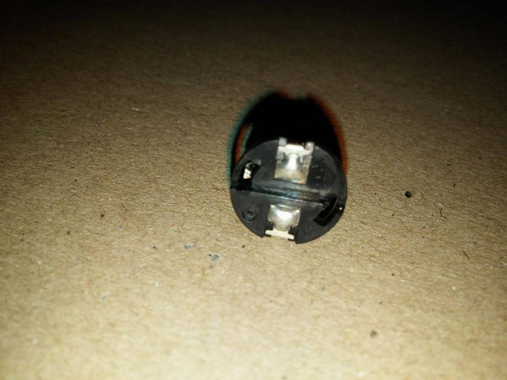

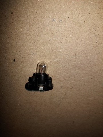

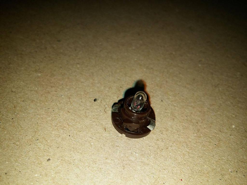

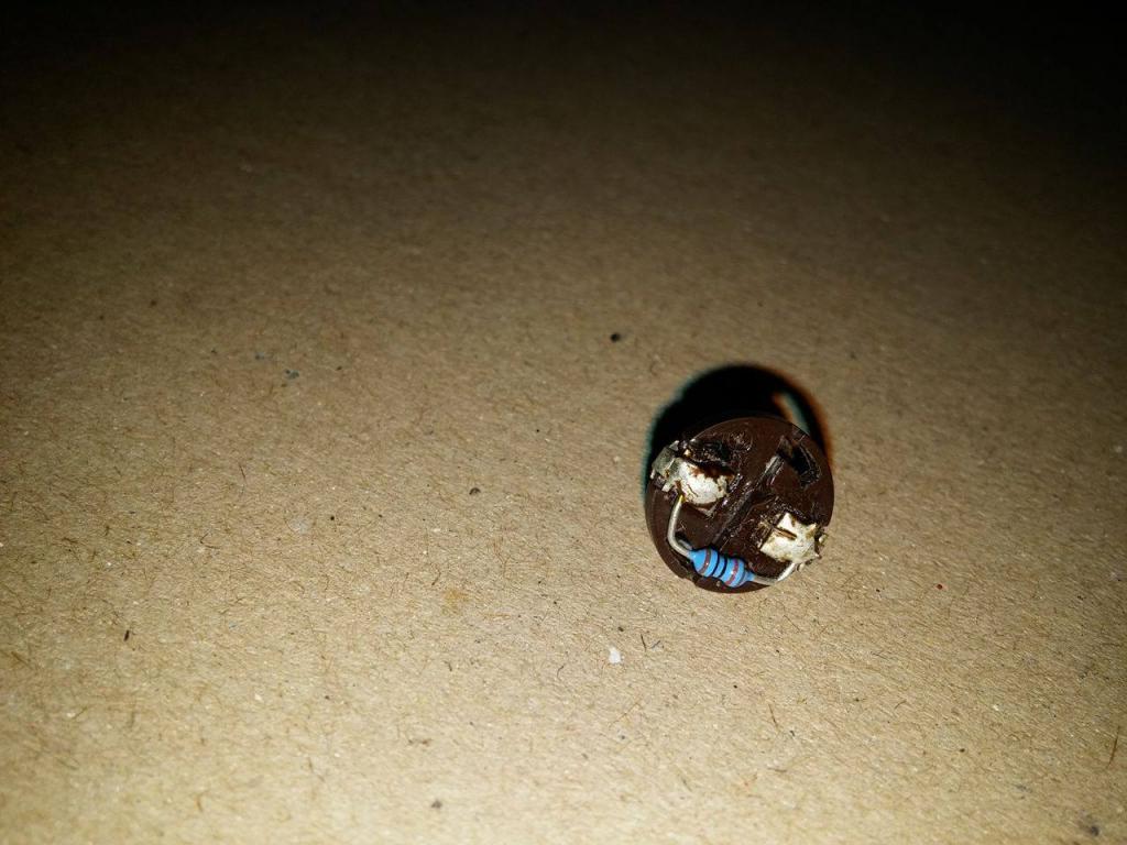

    Są dwie możliwosci, kupić nową żarówkę w ASO lub zamiennik Narvy lub wlutować nową żarówkę w oryginalny cokół.
Nazwa:	17321662_997898033675529_1164536423_n.jpg
Rozmiar:	58.8 KB
ID:	224126Kliknij obrazek, aby uzyskać większą wersję
Nazwa:	17357512_997898050342194_1866086816_o.jpg
Rozmiar:	81.8 KB
    Pierwsze dwa zdjęcia są to żarówki Narvy 1.2W z cokołem.
Nazwa:	17341981_997898057008860_459007462_o.jpg
Rozmiar:	91.4 KB
ID:	224128Kliknij obrazek, aby uzyskać większą wersję
Nazwa:	17311723_997898073675525_1133152138_o.jpg
Rozmiar:	94.2 KB
    Tutaj na zdjęciach oryginalna żarówka z wlutwaną nową żarówką, oryginalny został tylko cokół i rezystor.
