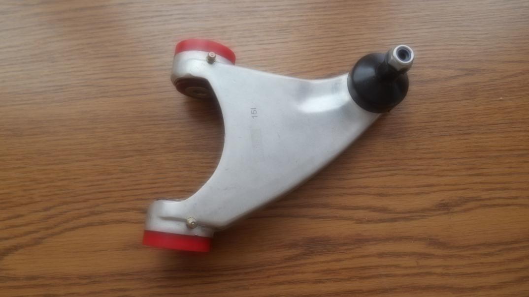

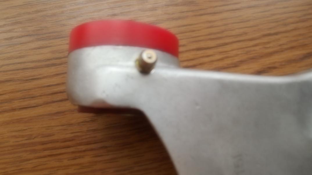

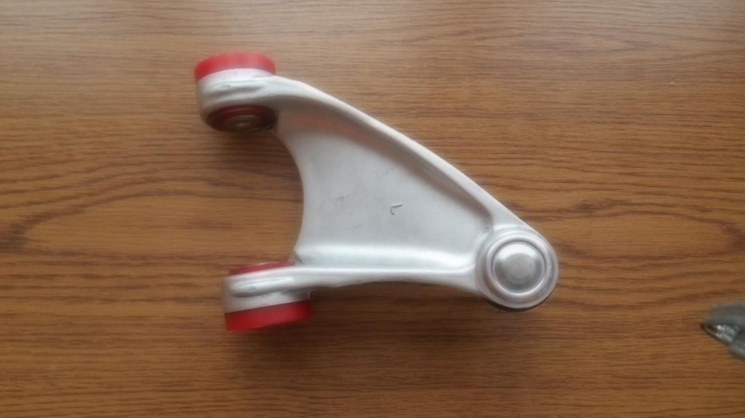

    możesz kupić też org używki wahacze po 30 zł lub po negocjacjach po 20 bo do alfy rzadko ludzie kupują ze względu na niewymiennie sworznie i przebijać pu ja tak robię mam wahacze 3 lata górne z pu i zero luzu i skrzypienia zrobiłem polecam . i jak ktoś ma kanał to polecam kupić prasę 16 ton nawet najtańszą za 300 zł i tak się zwróci jak komuś będziesz robić a przy okazji przy wymianie łożyska pomoże moje pu zrobiłem tak Kliknij obrazek, aby uzyskać większą wersję
