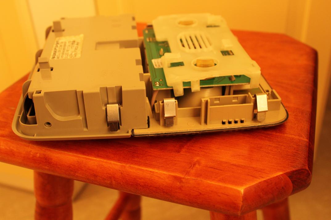

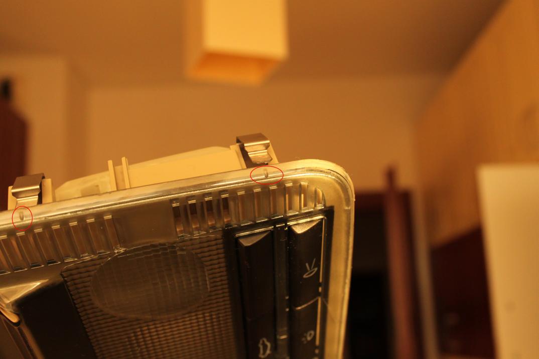

    Witam
    Żeby zdemontować schowek trzeba zdjąć oprawę oświetlenia, a następnie odczepić schowek od oprawy. Aby wyjąć oprawę należy wcisnąć w kierunku samej oprawy spinki jest ich sześć, po trzy na każdą stronę.
Nazwa:	IMG_7718.jpg
Rozmiar:	66.0 KB
    Na plastikowym kloszu zaznaczyłem obwiednią malutkie wypustki, to właśnie nad nimi są spinki.
Nazwa:	IMG_77151.jpg
Rozmiar:	51.0 KB
    Użytkownik Świeżak Avatar Przemas_Trucker
    02 2017
    Koszalin
    Alfa Romeo 159 2.4 Jtdm
    128
    Cytat Napisał Color Zobacz post
    Witam
Nazwa:	IMG_7718.jpg
Rozmiar:	66.0 KB
Rozmiar:	51.0 KB
    Dziękuję bardzo ☺
