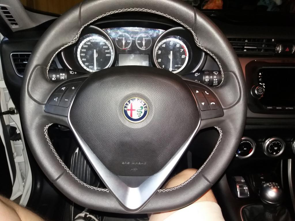

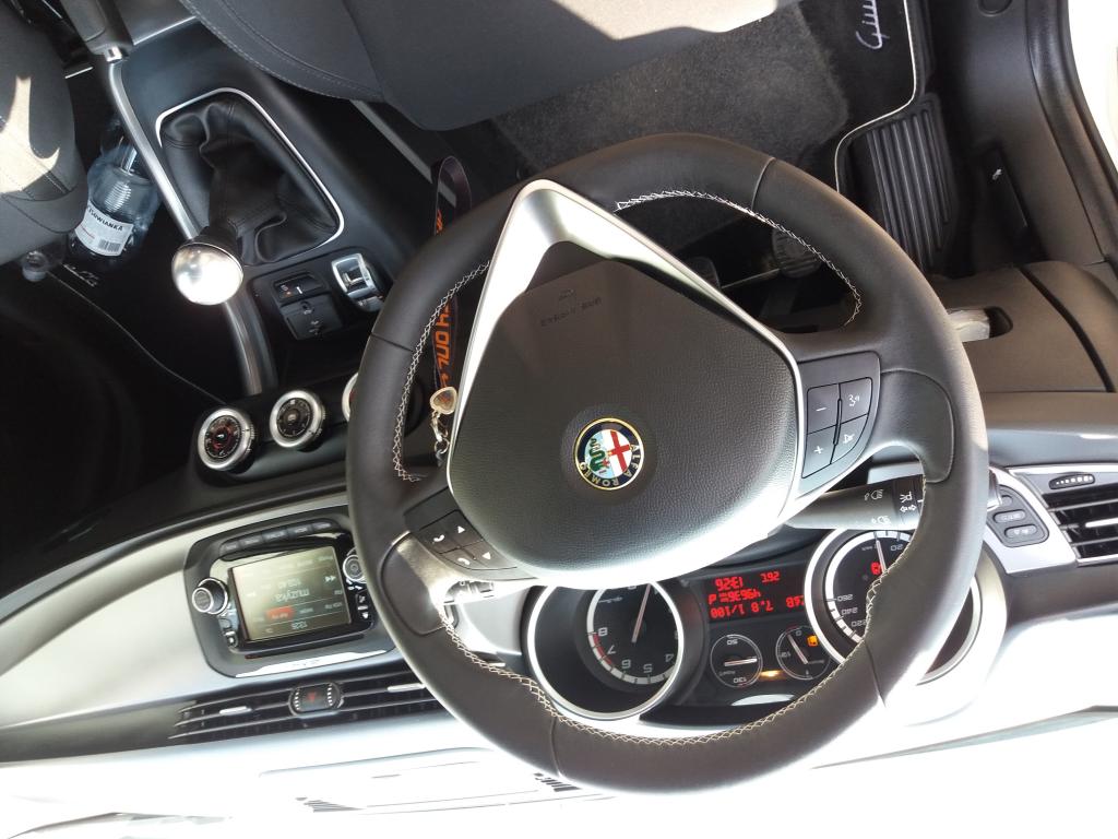

    wystarczy wcześniej w odpowiednim miejscu naciąć nożykiem do tapet i nie będzie śladu. a nie na silę przebijać śrubokrętem.
    Nie wiem cy p@p bo chyba w przedliftach inaczej są rozmieszczone przyciski, ja wymieniałem poliftową na poliftową QV .Kliknij obrazek, aby uzyskać większą wersję
